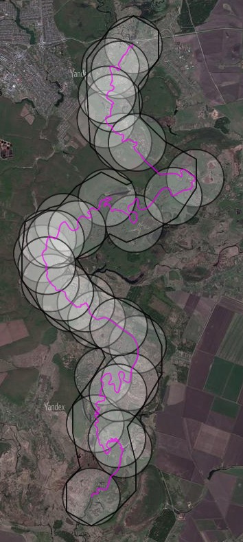

| Description | Функция с точки зрения наличия есть, а с точки зрения применения - ее нет вообще. Категория поставлена как Хотелка, хотя это скорее функциональный баг. По крайней мере в тех условиях, в которых я бы смог использовать эту функцию. Дело, видимо, в постановке задачи. Вопрос: в чем смысл этой функции? Имхо, обеспечить покрытие такой области, чтобы расстояние от ЛЮБОЙ ТОЧКИ трека до ближайшей точки границы области было равно заданному, скажем, плюс-минус 1%. Выполняет ли функция эту задачу? Очевидно, нет. Сейчас функция покрывает лишь часть требуемой области. Примерно от 1% до 100% при большой удаче. А в среднем ~ 80% от заданного. После ее использования приходится в обязательном порядке брать мышку и редактировать область на всем ее протяжении по всем точкам. Другими словами, создавать заново с нуля. Хорошо, что есть инструмент с неудачным названием "Измерить окружность", очень помогает. Правильнее его назвать "Задать окружность". | ||||||||
| Steps To Reproduce | Берем трек, применяем к нему функцию "Операции с выделенной областью", задаем параметр =1000. | ||||||||
| Additional Information | Прилагаю участок реального маршрута по малой реке, по которому построена область с параметром radius =1000м. Также там нарисованы окружности с центром на треке и радиусом =1000м Хорошо видно, что даже на концевых точках область заполняется не полностью. А справа от крайней правой точки трека вообще беда, трек практически касается границы области. | ||||||||

В следующей ночной версии эта функция будет работать точнее, по крайней мере не должно быть бага "трек практически касается границы области". Правда, скорость генерирования упадёт в 10 раз. Параметры генератора можно/нужно вынести в настройки, чтобы каждый мог выбрать для себя баланс между необходимой точностью и производительностью. Там в общем-то всего два параметра, но из-за того, что конфига раньше вообще не было, много писанины... |

Что значит "совершенно неудовлетворительно"? Для той задачи, для которой она была написана, она работает совершенно удовлетворительно. А именно, для скачивания некотрой области вокруг трека, состоящей из квадратных тайлов. Причем неважно, если где-то скачается больше, где-то меньше. У вас, очевидно, другая задача. Какая? Для чего нужна высокая точность? |

Tolik, нужна не какая-то особо высокая точность, нужно покрытие области вокруг трека тайлами в пределах заданного расстоянием от него, чтобы в дальнейшем, когда эта область используется для экспорта карты, в навигаторе была карта по всему треку, а не кусками - там есть, там нет. А если, как вы говорите "неважно, если где-то скачается больше, где-то меньше", в карте будет полно пробелов, что совершенно неприемлемо. Вообще непонятно, почему сейчас область строится путем ВПИСЫВАНИЯ отрезков в окружности с центрами в точках трека. Очевидно же, создаваемая область должна покрывать трек снаружи окружностей, по касательной к ним, а не изнутри. Только так можно обеспечить полное покрытие области и сохранить умеренную точность алгоритма. |

zed, версия 2019-08-19 строит область гораздо лучше, худшее расстояние от трека до границы области уже не нуль, а 76% от заданного. По скорости, кстати, разницы я не заметил, все мгновенно. Так что точность я бы ещё прибавил. |

Когда будет реализован 0003548 тогда и сможете прибавить точности, а пока что дефолт будет таким. Задайте радиус 1200м, вместо 1000м и будет вам покрытие с запасом. А вот тут можно взять бинарник со вшитыми настройками "по максимуму": - число точек окружности 64 - максимальная погрешность 0,1% от радиуса Скорость работы алгоритма можно посмотреть (и сравнить) в меню Вид - Debug Info и включить фильтр по строке LineToPoly. |
