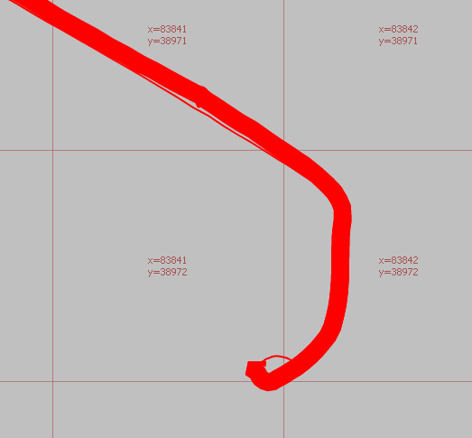

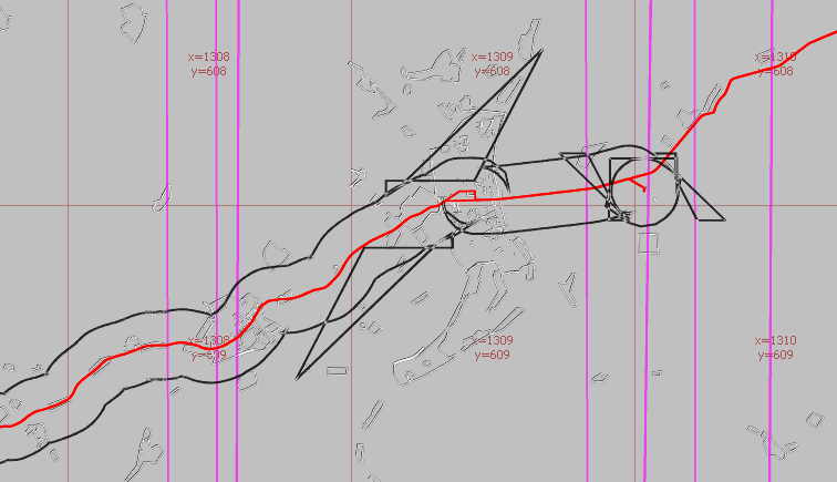

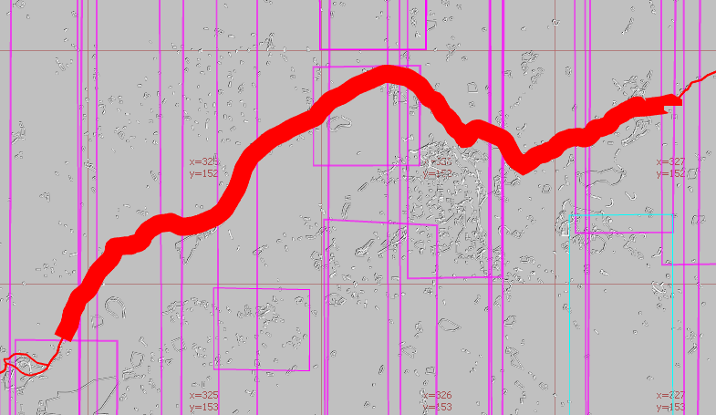

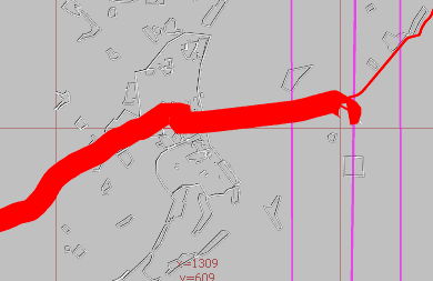

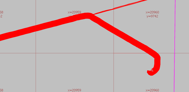

Поигрался с шириной полилинии в свойствах метки (сделал ширину 20). Разные картинки широкой линии - это для разных зумов. Видно в правой части, что артефакты присутствуют, но терпимые. И ещё пример приаттачен - выделение полигоном как сейчас (1200м). Вертикальные линии - просто границы других меток (отключать их было лениво). |
