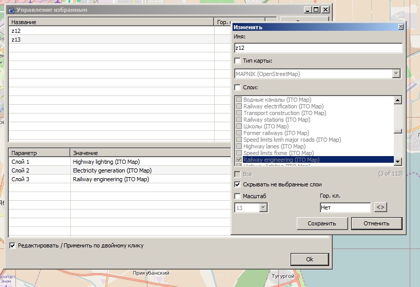

(0016920) Garl (manager) 12-12-2015 18:57 |
мелкий недочёт: при изменении фаворитов в диалоге изменения слои почему-то становятся выключенными, хотя в наборе они присутствуют видать запоминается предыдущее состояние галки... |
(0016929) zed (manager) 13-12-2015 17:41 |
>Бага про приоритет хоткеев не нашёл, открыть? Вопрос не столько в приоритете, сколько в дубликатах. Нашёл вот такой тикет: 0001067 >мелкий недочёт Пофиксил. |
