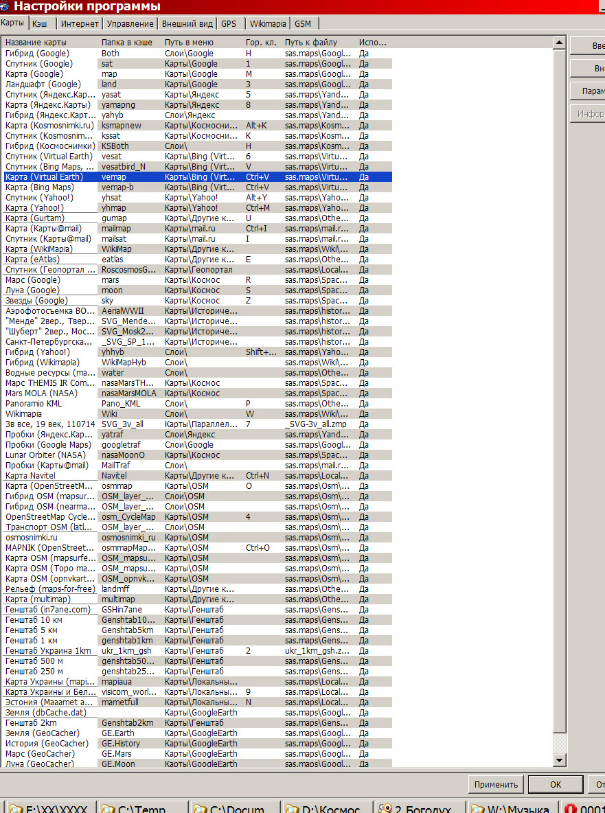

(0004509) YuriySVik (reporter) 13-12-2011 06:12 edited on: 13-12-2011 06:12 |
Может я неправ, а в таком варианте разве нельзя просмотреть? См. файл "Настройки". |

(0004514) YuriySVik (reporter) 13-12-2011 07:45 |
Ну а кто мешает отредактировать в окне «Настройки», секунду…. Не хотите ли Вы сказать, что если я отредактирую в окне «Настройки» то оно не сохраниться в zmp? |
(0004516) Tolik (manager) 13-12-2011 07:51 |
Ага. Сохранится в Maps.ini. |
