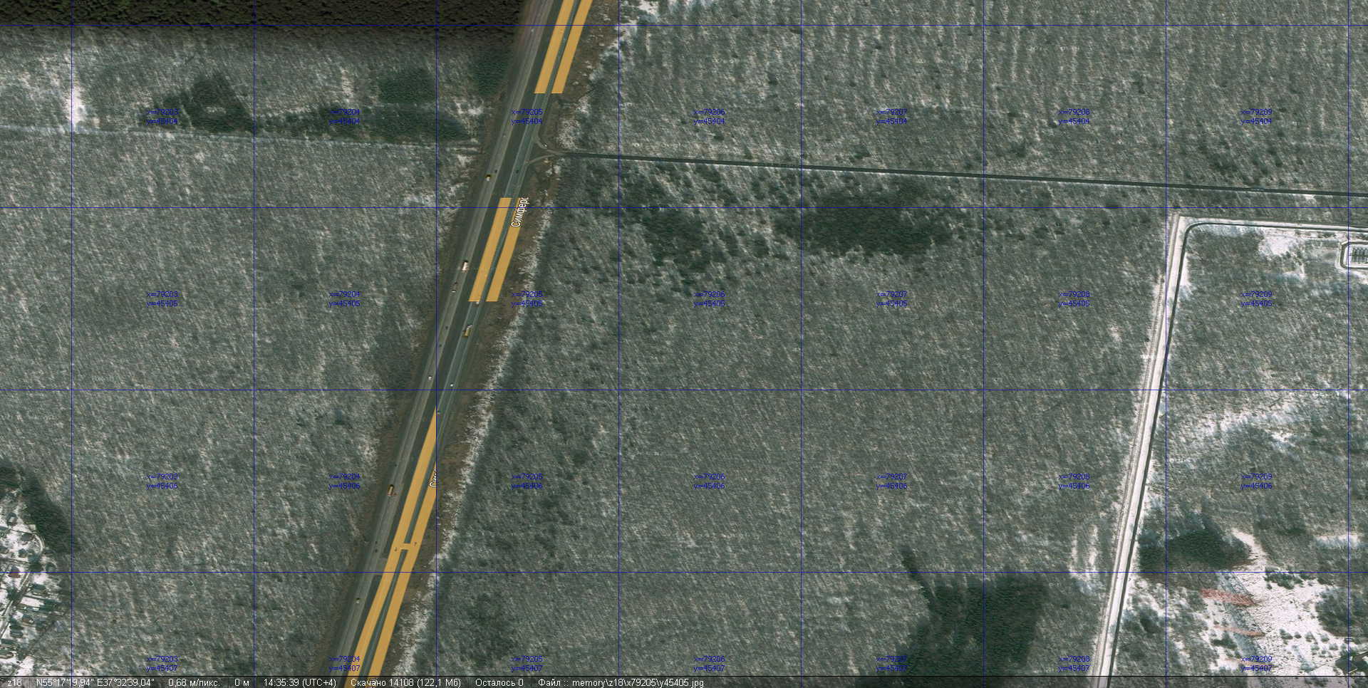

| Description | В режиме Интернет, рисовалка забывает дорисовывать только-что скачанные тайлы при движении карты вниз. | ||||||||
| Steps To Reproduce | 1. Выбираем карту Google Sat, включаем ей тип кэша RAM 2. Включаем режим Интернет 3. Включаем проекцию Geographic (EPSG:4326) 4. Перемещаем карту вниз (на юг) - видим пропуски тайлов как на скриншоте 5. Перемешаем карту вверх (на север) - всё ок | ||||||||

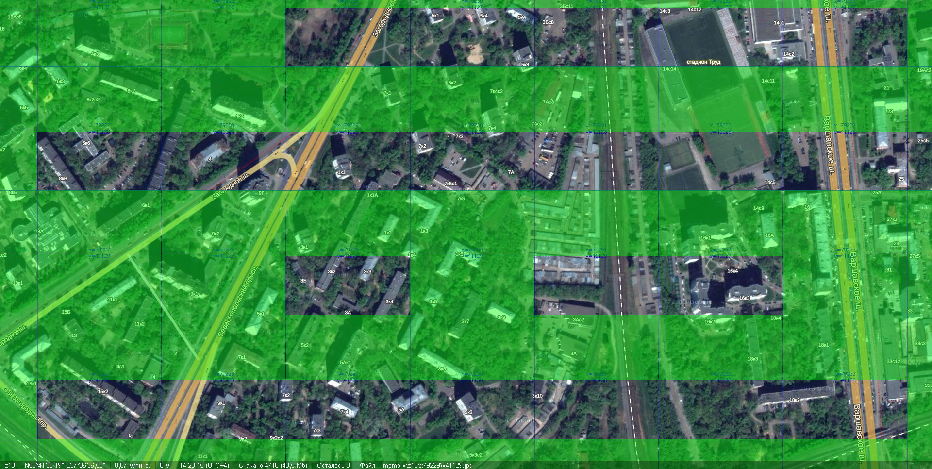

| Additional Information | На скриншоте так же включена карта заполнения и видно, что она тоже рисуется с тем же самым глюком. | ||||||||

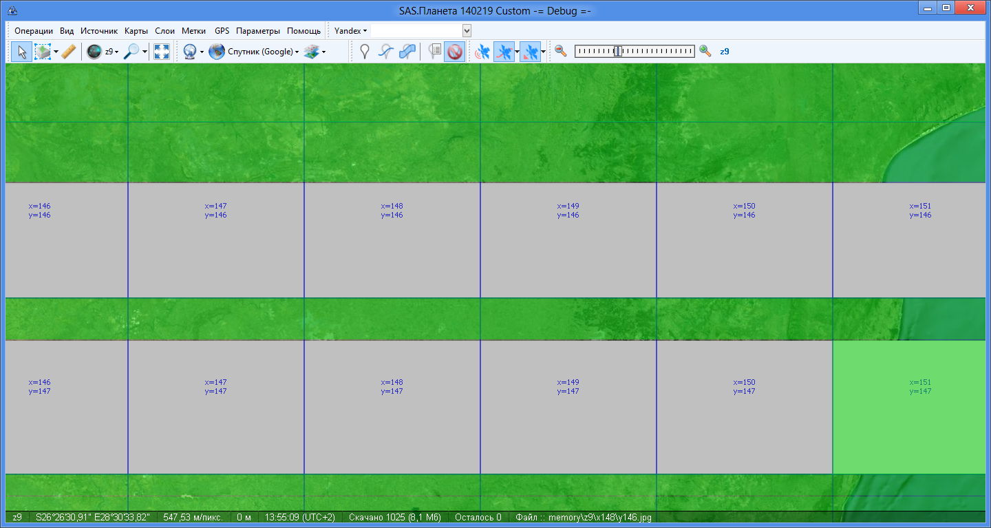

На третьем скриншоте я отключил карту заполнения, она отключилась, но экран перерисовался не полностью. А если карту заполнения выключить, а потом опять включить, она уже рисуется без пропусков (пока опять не начнётся перемещение карты и подгрузка тайлов). Предположу, что происходит какой-то сбой в уведомлениях об окончании загрузки тайлов, причём, тут имеет значение откуда мы начинаем рисовать тайлы: сверху вниз или наоборот. |

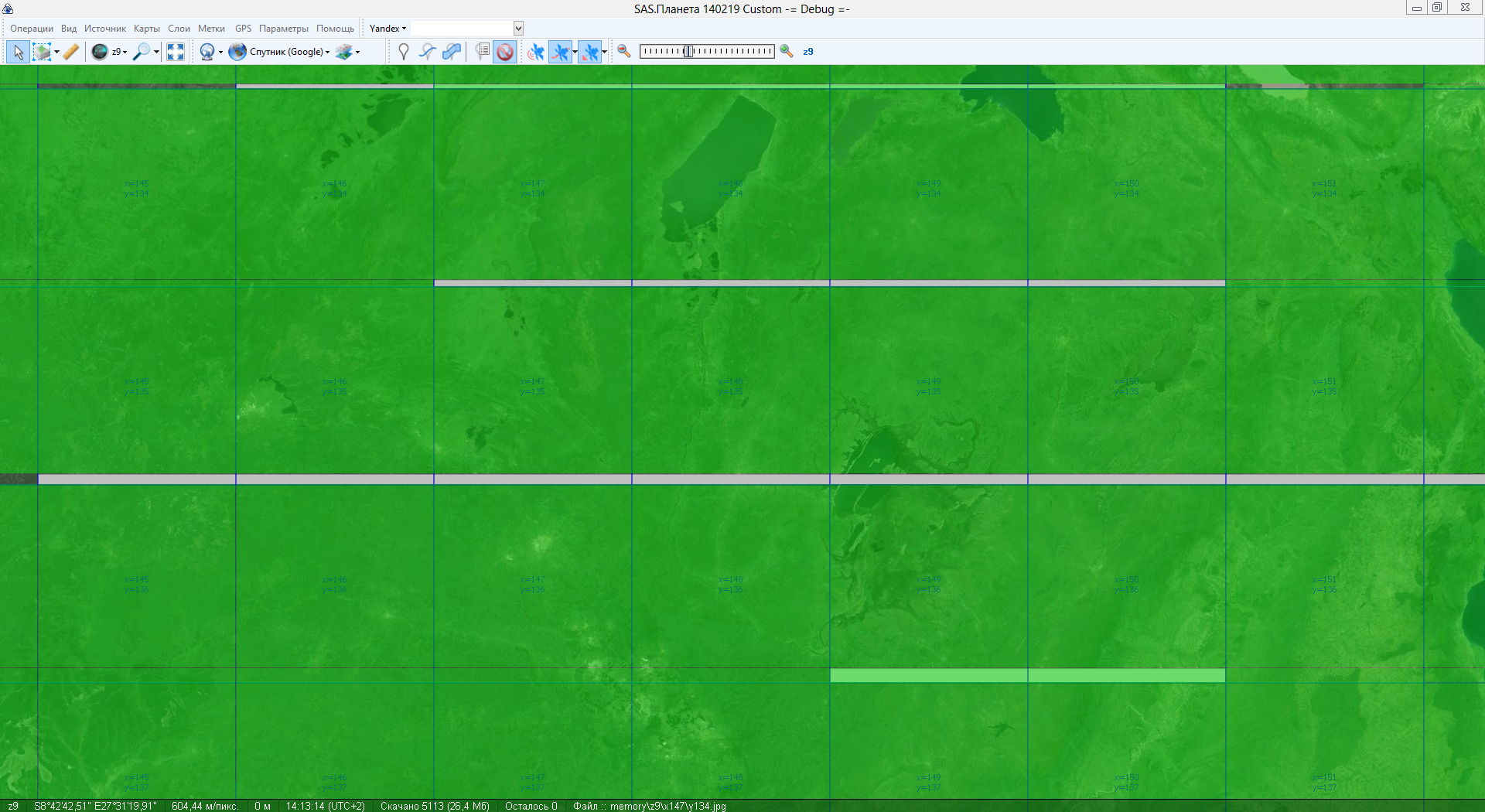

(0013846) zed (manager) 23-02-2014 10:21 |
Глюк в карте заполнения остался. |
(0013847) vdemidov (manager) 23-02-2014 10:23 |
Аа. Там скорее всего такое же округление. Сейчас поправлю |

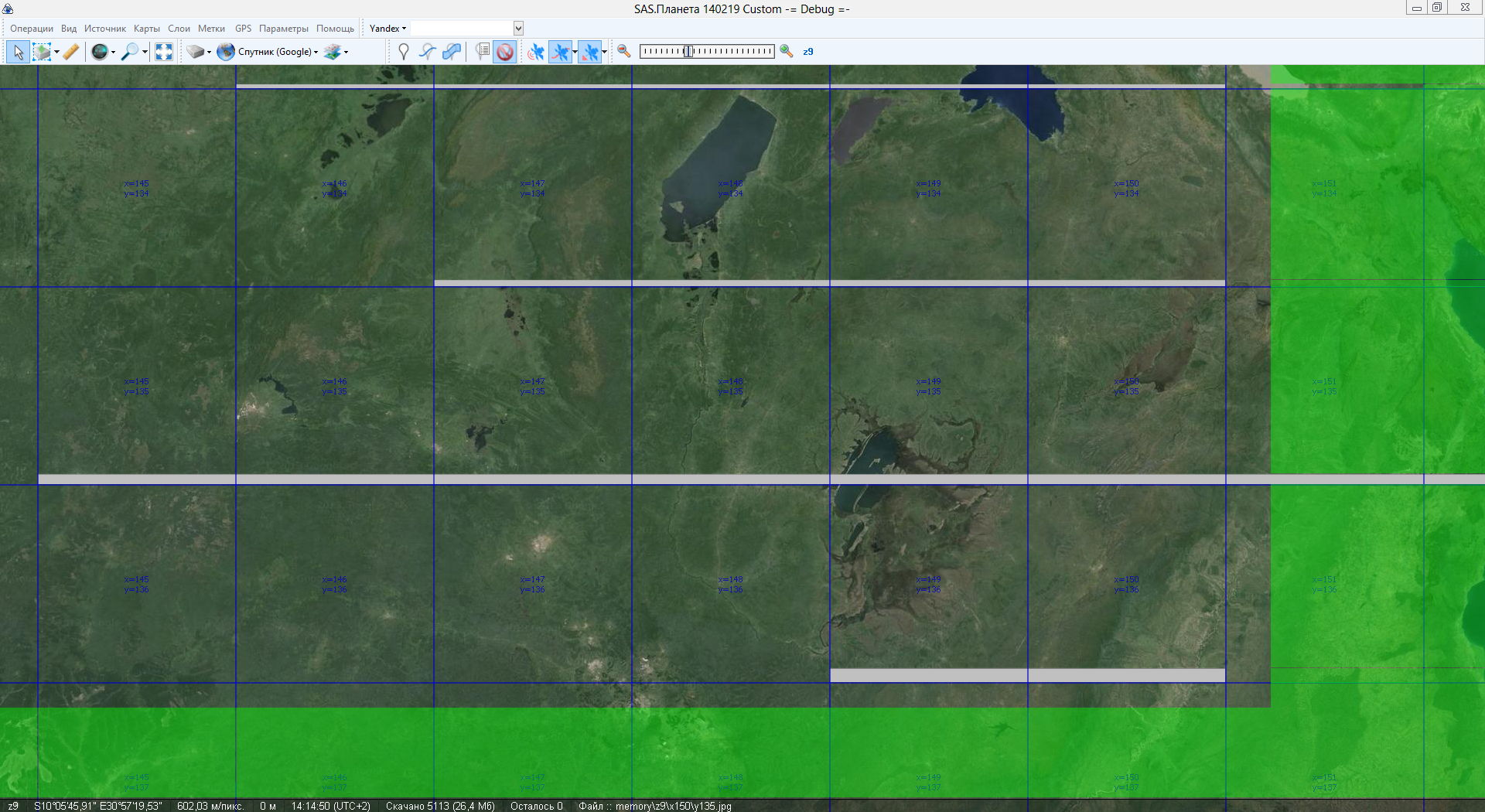

На пятом скриншоте, забыл отрисоваться слой яндекса поверх спутника гугл в географической проекци. Плюс, коммит https://bitbucket.org/sas_team/sas.planet.src/commits/f9ce316126efabc60ec9954fbcaa943828f7ceea полностью не решил проблему с картой заполнения - при малых перемещениях карты оно начинает забывать тайлы в верхней части экрана. |
