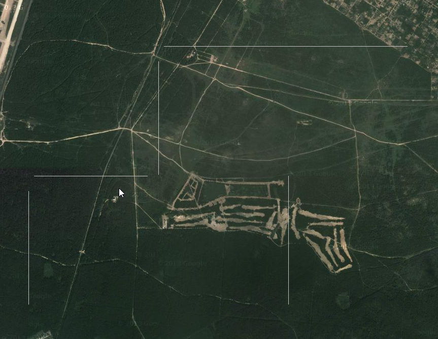

| Summary | 0002229: Артефакты при отображении тайлов | ||||||||

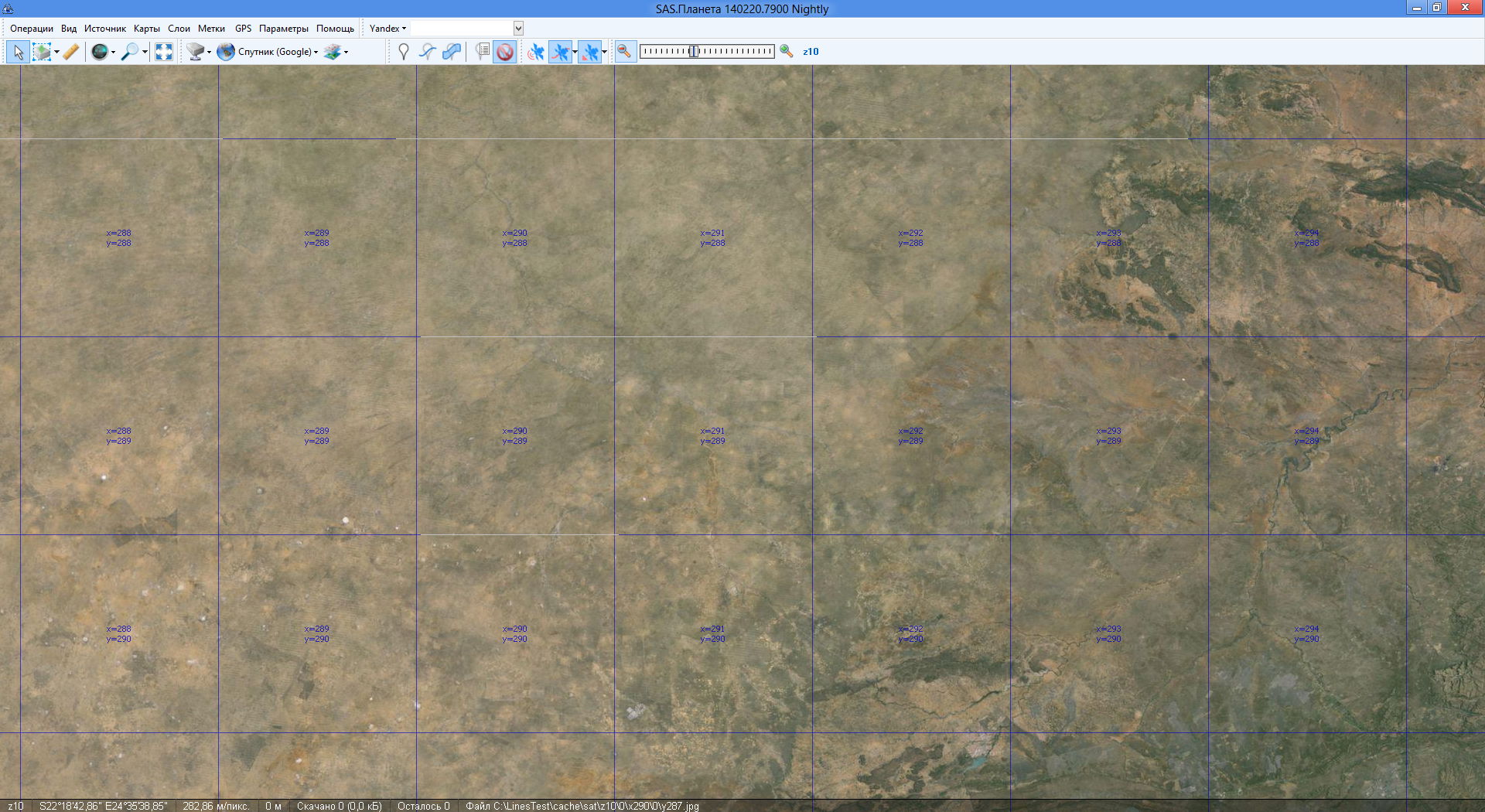

| Description | При отображении тайлов, когда эти тайлы берутся из интернета, наблюдаются артефакты в виде серых полос вдоль границ тайлов. Эти полосы могут появиться/исчезнуть, а могут остаться на экране даже после окончания обновления тайлов на экране (скриншот в аттаче сделан именно в такой момент - экран уже обновился полностью). | ||||||||
| Steps To Reproduce | Включить режим "Только интернет" | ||||||||
| Tags | артефакты | ||||||||

(0013143) zed (manager) 29-10-2013 07:50 edited on: 29-10-2013 07:51 |
Нет, проблема полностью не ушла. Но стало немного лучше - полосы вылазят реже. И одновременно горизонтальные и вертикальные полосы сейчас вроде не вылазят. Только или те или другие. |

(0013826) zed (manager) 21-02-2014 12:41 |
Поймал стабильное воспроизведение появления белых полос: - Положить в ночнушку прикреплённый ini - Запустить SAS и включить проекцию Geographic Результат этих манипуляций на скриншоте. |
