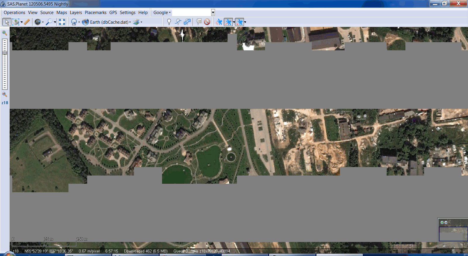

| Summary | 0001292: Полосатый Google Earth | ||||||||
| Description | На новом ноутбуке кэш GE показывает полосами, см. картинку. На всех зумах и версиях снимков. SAS.Planet.Nightly.120506.5495.7z + TileStorage_GE_GC_1.0.0.4.rar Google Earth 6.2.2.6613 Windows 7. | ||||||||

(0006918) Tolik (manager) 10-05-2012 04:03 edited on: 10-05-2012 04:03 |
Похоже, кэш GE 6.2.2.6613 отличается от предыдущих. Кэш, созданный GE 6.1.0.5001, открывается нормально, а этот глючит. |

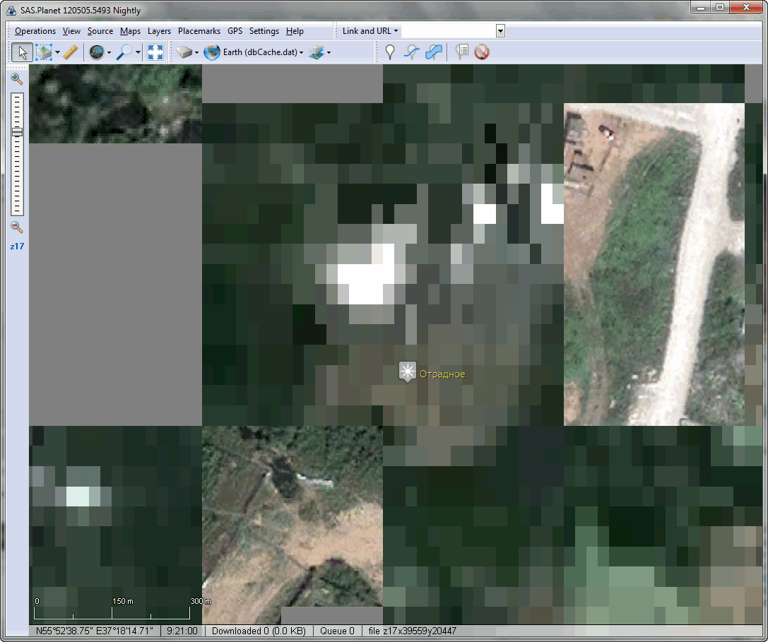

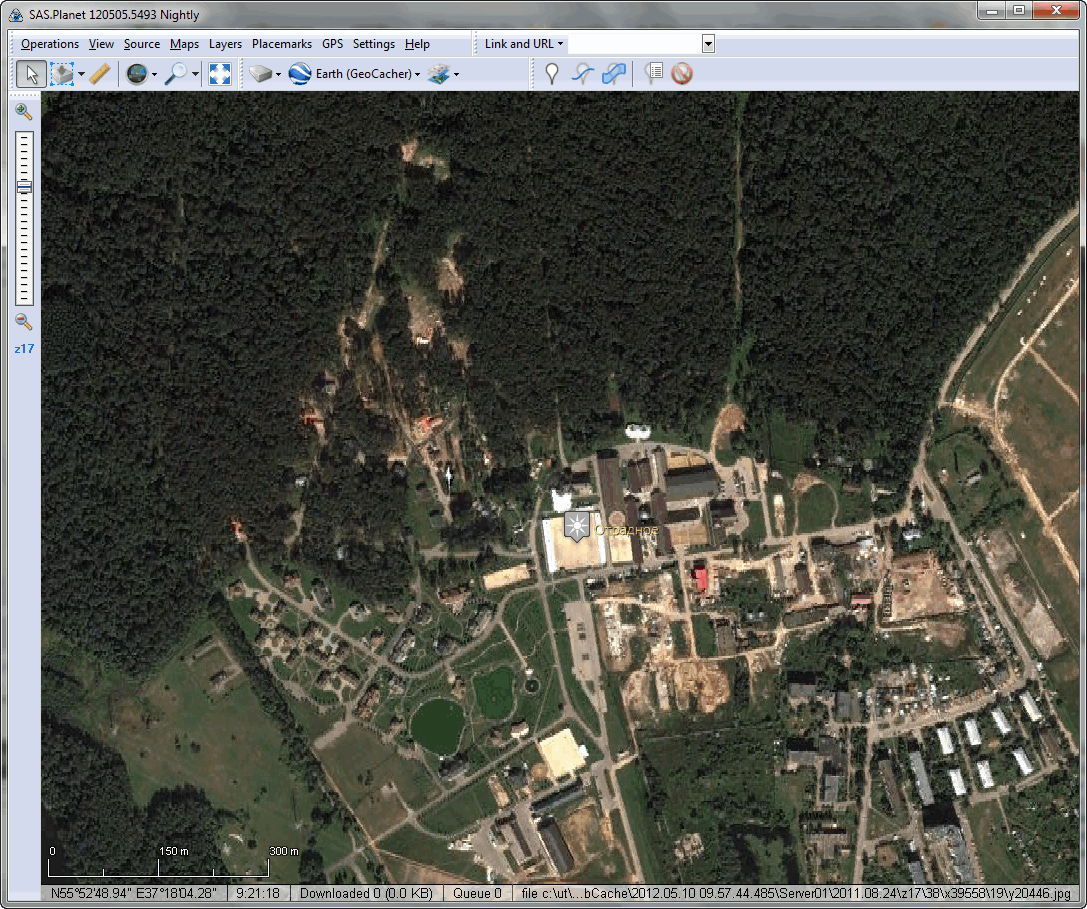

(0006923) Tolik (manager) 10-05-2012 06:27 edited on: 10-05-2012 06:29 |
2012-05-10_102119.png - распакованный кэшмастером, dbCache\2012.05.10 09.57.44.485\Server01\2011.08.24\ 2012-05-10_102101.png - нераспакованный кэш, та же версия, тот же зум. |

(0006952) zed (manager) 11-05-2012 08:45 |
>То есть я на второй картинке вижу целые тайлы, тогда как на первой - все поломанные. Ага, но они не соответствуют выбранному уровню зума - сравни со снимком из кэша кэшмастера - они для одного и того же места и зума. |
