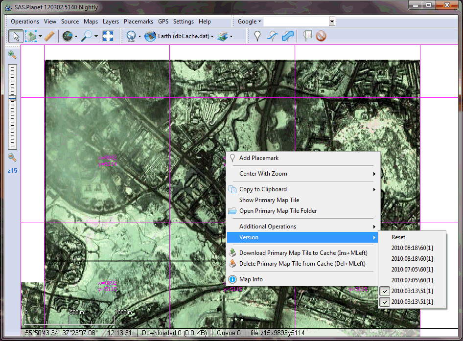

Что-то не получается. 120229.5122. Полазил в ГЕ по историческим снимкам, перебрал все даты в одном регионе. Закрыл, запустил САС, NameInCache=1. Вижу кашу из снимков разных лет. Кликаю правой кнопкой - Version -> там пусто. P.S. Если NameInCache=0, вижу последние снимки, в остальном всё то же. |

Интересно, в одном месте кликнул Version и увидел: 465[0] 431[0] Это значит, в кэше 2 разные НЕисторические версии? А для них дата не видна? |
(0005775) Tolik (manager) 02-03-2012 05:04 edited on: 02-03-2012 05:12 |
А в другом месте 401[0] 2009:10:01\465[0] 2009:10:01\401[0] Что это значит? Желательно скрывать дубли (401[0]). P.S. Да, оказывается, разные версии есть и у неисторических, и на экране может быть каша, если не выбрать одну из них! В данном случае одна из версий более светлая, а дата снимков, действительно, одна и та же. |

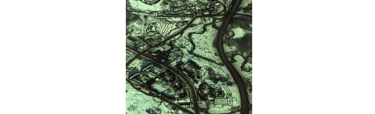

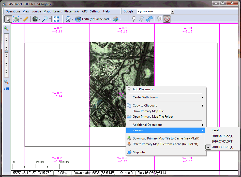

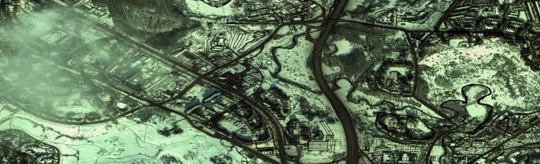

Работает, но плохо. 5154 показывает раза в 3 меньше тайлов из истории, чем версия 5140. См. картинки (сплющены после склеивания). |
(0005822) zed (manager) 06-03-2012 05:13 edited on: 06-03-2012 05:18 |
Это из какого кэша? Переключение на смежные даты не помогает? Оно ведь может быть что визуально снимок вроде один, а даты у соседних тайлов буду разные. |

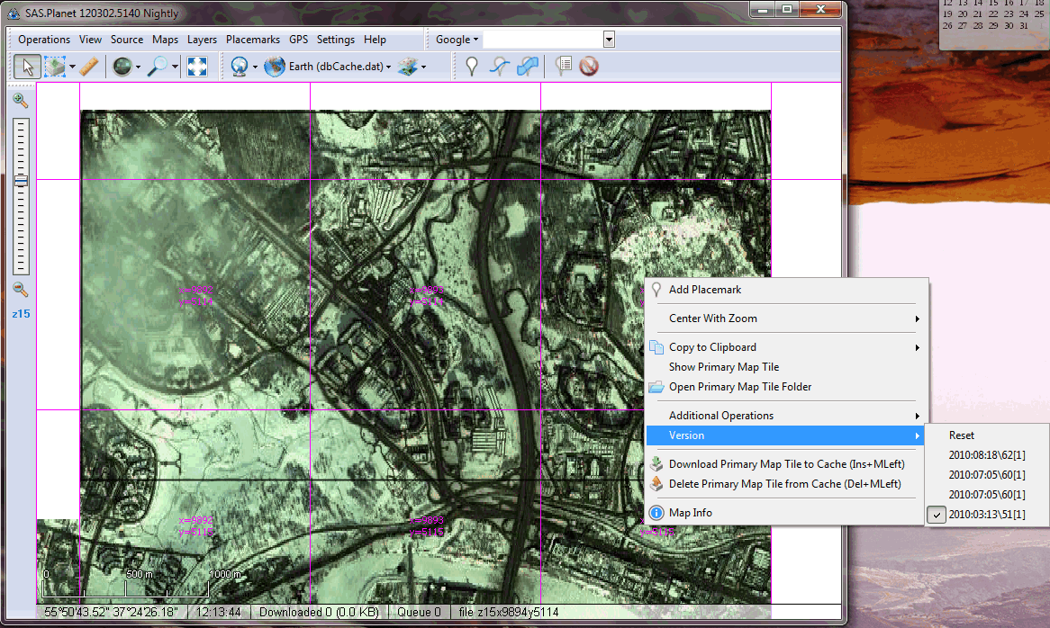

Приаттачил ещё 2 картинки, этого достаточно? При клике на левый и правый тайл список версий, как правило, такой же, хотя в новой версии иногда показывает Empty при клике на правом. |
(0005835) vasketsov (manager) 06-03-2012 10:12 edited on: 06-03-2012 10:41 |
>иногда показывает Не понял, там бывает что для одного и того же места (координаты+зум) показывает разное на одном и том же кэше? Вроде ж алгоритм детерминированный, должен выдавать на одной версии одно и то же всегда. >этого достаточно Ну попробую понять в чём дело. А вообще буквально хотелось бы понять, новая версия вообще не видит эти тайлы, или же видит при перечислении версий, но не хочет отображать. А для этого и просил список версий на отсутствующем тайле. зы. Вообще выглядит как или слой какой перекрыл тайлы, или тайлов нет и с верхних уровней не отображаются. Прогрузил это место - ошибку воспроизвести не смог. Значит какая-толокальная особенность локального кэша. Сейчас соберу и выложу DLL без одной дополнительной проверки корректности "распаковки" картинки (которой не было в старой версии) - если заработает - значит всё крайне грустно, и тайлы гадятся внутри кэша. |
(0005836) Tolik (manager) 06-03-2012 10:53 |
> Не понял, там бывает что для одного и того же места (координаты+зум) показывает разное на одном и том же кэше? вот казалось бы кликаю на один и тот же тайл (границы же видны, хотя они и растянуты), точнее на белый квадрат справа от видимого. Чуть левее кликну - выводится тот же список версий, чуть правее - пусто. |

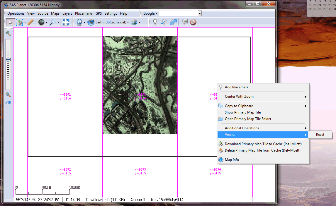

(0005837) Tolik (manager) 06-03-2012 10:55 edited on: 06-03-2012 10:59 |
Приложил ещё 2 картинки, где кликал чуть правее. В этом месте обе программы показывают меньше версий. Особенность этого кэша, может быть, в том, что некоторые тайлы скачаны давно, а некоторые только что. Поэтому воспроизвести трудно. |
