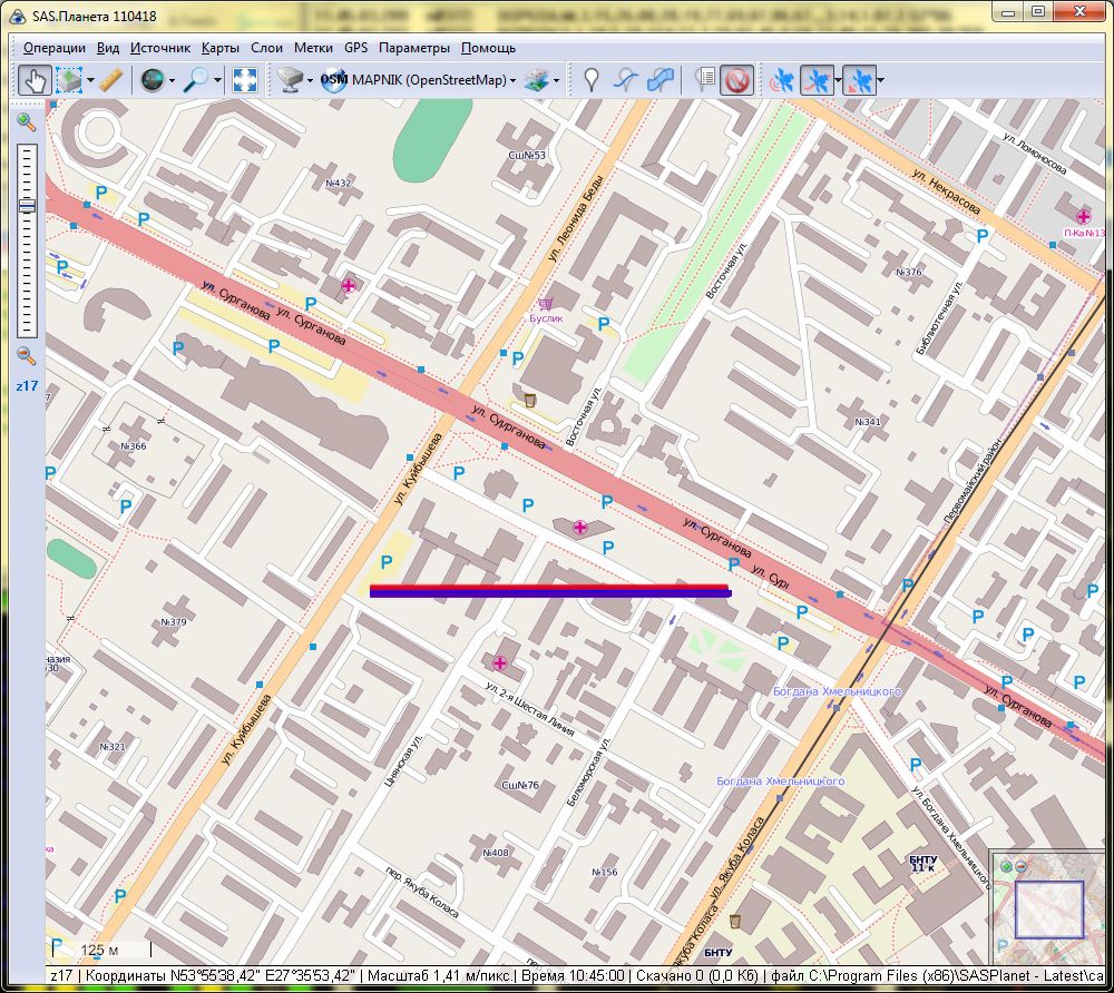

Summary0000838: Неадекватное отображение трека по GGA+RMC
DescriptionВ тех случаях, когда GPS приёмник каждую секунду генерирует сообщение $GPRMC наряду с $GPGGA, ПО неадекватно отображает трек несмотря на то, что координаты в обоих сообщениях идут парно идентичными. Трек напоминает горизонтальный отрезок размером 450 метров в плоскости параллели в нашем случае (25 угловых секунд). Текущая позиция каждую секунду перебегает на противоположную точку отрезка. Фиксится только отключением сообщения RMC, что в общем случае нежелательно.
Steps To ReproduceЛюбой NMEA приёмник, в котором генерация обоих сообщений разрешена с частотой 1Гц. Настройки GPS в диалоге настройки программы по дефолту.
Картографическая основа - любая (проверялось на OSM Mapnik и Google Sattelite)
Additional InformationПоведение ПО не зависит от широты местности.

(0003154)
sirius_j (reporter)
14-07-2011 07:35
Да, ещё один нюанс: поля времени UTC абсолютно совпадают в обоих сообщениях. Примеры не даю, ибо координаты свои светить не хочется)

(0003158)
sirius_j (reporter)
14-07-2011 08:48
edited on: 14-07-2011 08:48
Как-как - возьмут GPS приёмник, которого у вас под рукой не быть не может, и втыкнут его в комп! :) Ок, возможно на вашем приёмнике такого наблюдать не удастся. Лог и изображение прикрепил.

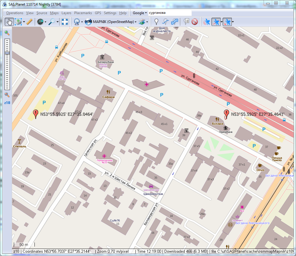

(0003159)
Tolik (manager)
14-07-2011 09:37
edited on: 14-07-2011 09:55
Ага, так и запишем: Минск :)
Однако, координаты в GPRMC неправильные: 2735.0464 вместо 2735.4641
$GPGGA,084314.00,5355.5925,N,02735.4641,E,1,10,1.85,278.2,M,,,,*0E
$GPRMC,084314.00,A,5355.5925,N,02735.0464,E,0.232,80.73,140711,,,*10

(0003161)
Tolik (manager)
14-07-2011 10:21
edited on: 14-07-2011 10:26
Отличается на 0.4 минуты.
GPSBabel, наверно, тоже игнорирует RMC: на картинке виден также трек, полученный конвертацией из nmea в kml.
(0003162)
sirius_j (reporter)
14-07-2011 10:28
Вот и разобрались. Тханкс, на моей стороне ошибка была. Ветку можно смело удалять. Благодарю. Софт отличный.

(0003168)
Tolik (manager)
15-07-2011 05:37
Куда уж подробнее.
Глюкавый GPS-приёмник выдаёт неправильную координату в GPRMC: лишний ноль затесался после десятичной точки.
