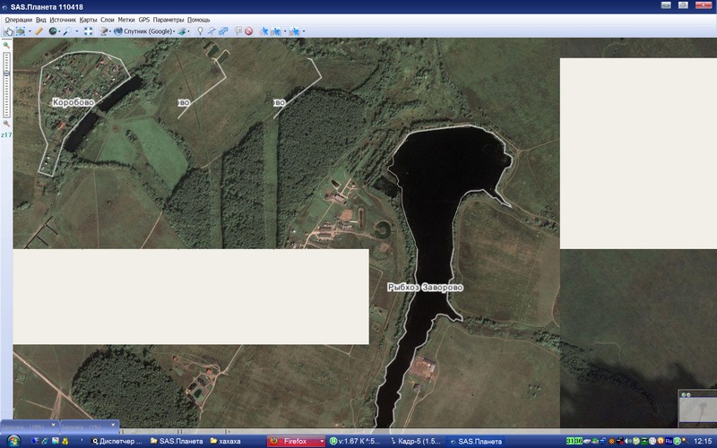

| Summary | 0000681: Неотображение тайлов (белые квадраты) | ||||||||
| Description | На примере Google SAT не отображаются некоторые тайлы, чаще в крупных масштабах, хотя в кэше они имеются и при "просмотре тайла основной карты" во внешней программе отображаются. | ||||||||
| Tags | wikimapia, артефакты, прозрачность, слои, тайлы | ||||||||
(0002286) gpsMax (manager) 25-04-2011 10:06 edited on: 25-04-2011 10:08 |
Было бы неплохо привести координаты такого места. Возможно, это проблема на стороне гугла. И тайлы (tile), а не тайтлы(title - заголовок). |
(0002297) Papazol (reporter) 25-04-2011 11:32 |
Так может происходить, если файлы не jpg, а, допустим, png. Или вообще без расширения. Проверить это можно? |
(0002333) Lontrel (reporter) 26-04-2011 20:49 |
Посмотрел более детально. Это файлы png от WikiMapHybrid, размером 667 байт, непрозрачные белые 256х256. Там же есть еще файлы 70 байт, размером 1х1 пиксел. Видимо все это и сбивает отображение в программе. Это было и в старых версиях. Решение, которое я применял, удалить в тоталкоммандере по фильтру менее 668 байт все файлы слоя.. Делов на несколько часов.. Но вот как бы сделать так, чтоб эти битые png вообще не загружались? |

(0002367) Tolik (manager) 28-04-2011 11:10 |
Я так понимаю, все полезные тайлы > 667 байт? Надо добавить в params.txt параметр - размер тайла, ниже которого отбрасывать. Кажется, что-то похожее раньше было? |
(0002369) gpsMax (manager) 28-04-2011 12:51 |
Так втупую в общем случае нельзя. На форуме в комментариях к моему батнику, удаляющему пустые тайлы, народ резонно заметил, что это не всегда хорошо, могут некорректно (некрасиво) отображаться куски из вышележащих уровней. |

(0002402) Tolik (manager) 01-05-2011 09:44 |
> Напишите пример параметра для исключения загрузки менее 668 байт Я имел в виду, что девелоперам надо бы добавить новый параметр, если это решит проблему. Посмотрите хорошие тайлы в своём кэше. Среди них есть файлы размером < 668 байт? |
(0002404) zed (manager) 01-05-2011 10:49 |
>Надо добавить в params.txt параметр - размер тайла, ниже которого отбрасывать. BanIfLen=668 (проверяется диапазон +/- 50 байт от BanIfLen) |

(0002418) Tolik (manager) 03-05-2011 10:50 edited on: 03-05-2011 10:59 |
Проверил BanIfLen на etokarta.zmp (т.к. там легко воспроизвести). Закомментировал RequestHead в GetUrlScript.txt, добавил BanIfLen=2512. Выбачайце калi ласка, белые квадраты скачиваются и портят кэш. |

(0002423) zed (manager) 03-05-2011 16:43 |
>белые квадраты скачиваются и портят кэш А их размер точно в пределах BanIfLen? В любом случае, я сейчас занимаюсь кардинальной переделкой стандартной качалки и всего с ней связанного, так что буду смотреть дополнительно. |

(0002425) Tolik (manager) 04-05-2011 05:06 |
> А их размер точно в пределах BanIfLen? Их размер ровно 2512 байт. |

(0003270) vdemidov (manager) 23-07-2011 10:50 |
Итого все сводится к необходимости опознавания пустых тайлов. Тоесть эта хотелка дубль. |
