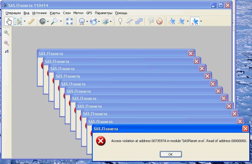

| Description | После удаления директории ggk.map.zmp SAS.Planet не запускается - Access violation at address 0073597A in module SAS.Planet.exe. Read of address 00000000. Если удалить SASPlanet.ini и Maps.ini становится только хуже - окно Access violation появляется много раз, см. скриншот. | ||||||||
| Steps To Reproduce | 1. Распаковать SAS.Planet.110414.rar в новую директорию. 2. С директорию Maps\plus.maps скопировать все карты из плюсового репозитория 3. Удалить директорию ggk.map.zmp 4. Запустить программу - Access violation 5. Вернуть ggk.map.zmp 6. Всё работает хорошо. | ||||||||

(0001903) vdemidov (manager) 15-04-2011 07:46 |
Попробуйте добиться этой ошибки в дебажной версии и добавить сюда дам, который она сохранит. https://bitbucket.org/vdemidov/sas.planet/downloads/SAS.Planet.110414.Debug.rar |
(0001908) Tolik (manager) 15-04-2011 09:46 edited on: 15-04-2011 10:43 |
Удалил директорию ggk.map.zmp, maps.ini и sasplanet.ini - получилось много окон с ошибкой и файл sasplanet.elf. А у вас не воспроизводится? |

(0001911) Tolik (manager) 15-04-2011 10:45 |
Нашли багу? Это хорошо. В чём проблема? Неужели ggk где-то хардкодед? Или это касается и других карт? |
(0001916) vdemidov (manager) 15-04-2011 11:46 |
Это касается порядка карт. Если первым в общем списке идет слой, то ой :) |

(0001919) vdemidov (manager) 15-04-2011 11:51 |
Нет. Первым по pnum |
