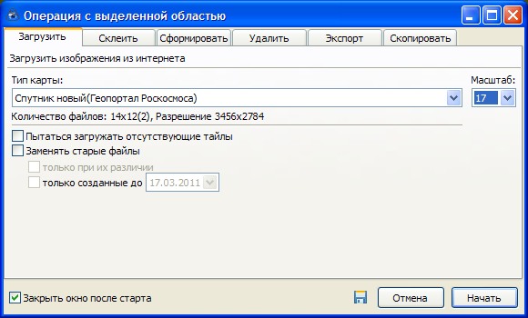

| Description | При полигональном выделении неправильно подсчитывается количество файлов, подлежащих обработке. | ||||||||
| Steps To Reproduce | Выделить некоторую область полигоном, указать масштаб. Скачать. | ||||||||

Так если количество файлов 14х12, то откуда обработать всего 2? И ведь только эти два и скачиваются. Вот сделал специально два скриншота: сначала до загрузки http://s59.radikal.ru/i164/1103/8e/8c14909d6b23.jpg , затем после http://i022.radikal.ru/1103/3a/09bd51e9d0ff.jpg . Видно, что полигон охватывает пять тайлов. Программа пишет: 1х5(2). И загружает только два, что видно на втором скриншоте. Обидно, что раньше такого не наблюдалось. Может, снести SASPlanet.ini? |

Хорошо, это при одном ряде тайлов. А если выделить квадрат или прямоугольник, скачивается верхняя часть до диагонали, причём так ровненько. Надо скачать приличную область, а скачивается только чуть больше половины - не есть хорошо. Например, если выделить квадрат 10х10 тайлов, то скачается 64. http://s52.radikal.ru/i138/1103/ed/78d63495408f.jpg Я что-то не пойму, такая фигня у меня одного? Ау! |

От места выделения не зависит. От карты не зависит. Зависит от того, как создана выделенная область. Если нарисовать полигон, сохранить его базе, затем по нему скачивать, всё считается и качается правильно. А вот если создать полигональное выделение... |
