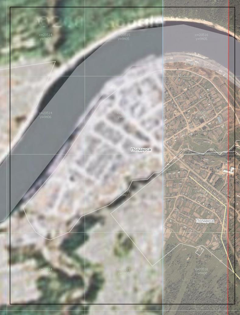

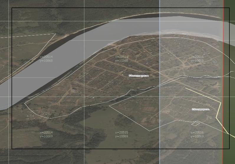

| Summary | 0000460: Некорректное отображение при projection=3 cacheType=1 | ||||||||
| Description | Некорректно отображается карта (точнее, снимок) и наложенные на него гибридные слои в случае настройки в zmp: projection=3 CacheType=1 Всё отображается сжатым. При этом тайлы в кэше 256x256 и вне программы в любом редакторе отображаются правильно. Если сделать projection=1 или 2, то тайлы отображаются правильно, но гибрид не попадает в карту (на Полдарсу приходится район Саратова на гибриде викимапии). Может быть в слоях проблема. Но пока что переключить projection без перезапуска программы нельзя, приходится ставить projection=3, чтобы слои попадали. Необходимо как-то решить эту проблему, тем более что в случае CacheType=5 всё отображается правильно, а тайлы по большому счёту оттуда же. | ||||||||
| Tags | google earth, zmp, проекции | ||||||||
(0001187) vdemidov (manager) 12-03-2011 12:12 |
projection=3 это проекция LonLat и она всегда сжата. А при чтении из кэша GE просто происходит автоматическое перепроецирование. |
(0001188) vasketsov (manager) 12-03-2011 12:19 |
Вообще-то я читаю не из кэша GE, это обычный кэш GoogleMV. Откуда там берутся тайлы - это дело десятое. См. (внимательно) 3-й параграф исходного описания. То, что сейчас мне попадание слоёв в карту важнее геометрии (и именно поэтому сейчас у меня стоит projection=3, а не 1), к сути вопроса никакого отношения не имеет. Другими словами, ошибка в том, что в случае projection=1 или 2 гибриды не ложатся в карту. |
(0001189) vdemidov (manager) 12-03-2011 12:25 |
Это принципиально другие проекции. Если ваш кэш в проекции LonLat, то ему нужно ставить 3. Если хотите ставить 1 или 2, то нужно сначала перепроецировать. |
(0001190) vasketsov (manager) 12-03-2011 12:50 |
>Если хотите ставить 1 или 2, то нужно сначала перепроецировать Перепроецировать что? )) Руками? ))))) 1. Если 1 (как в GoogleEarthCache_M.zmp), то тайлы отображаются нормально, но гибриды не попадают, перепроецировать все гибриды? )) 2. Если 3, гибриды попадают идеально (соответственно дополнительное перепроецирование гибридов в карту не нужно), но всё сжато. Решением проблемы было бы перепроецирование аналогично GE (понятно, что по пункту 1 перепроецировать надо карту), тем более что оно уже реализовано в программе (и потому смысла заниматся этим руками для каждого нового уникального снимка из исторического режима GE вообще никакого нет). Соответственно нужен некий признак необходимости перепроецирования обычного кэша (а не только CacheType=5) в рассматриваемом случае. |
(0001191) vasketsov (manager) 12-03-2011 12:52 |
Если это не баг, а хотелка - ради бога, сути это не меняет. |
(0001192) vdemidov (manager) 12-03-2011 12:55 |
>Перепроецировать что? )) конечно карту. >Решением проблемы было бы перепроецирование аналогично GE когда-нибудь будет, работы ведутся, но пока никак. А то перепроецирование которое есть для GE достаточно кривое, что бы не использовать его в других местах. Да и не в самом алгоритме дело. |
