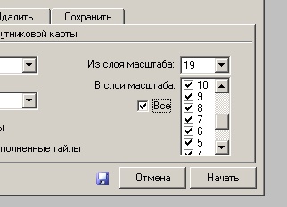

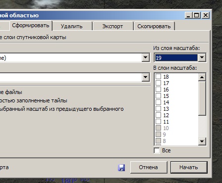

| Description | Возможно это такая новая фича, но жутко раздражает. Аттач, собссно. В результате из 19го например не сделать 10й зум - нужны 2 операции, а это совершенно ненужный гимор. А из 10го, соответственно, не сделать 1й - то есть извольте еще раз повторить все телодвижения... В весьма предыдущих версиях были доступны все зумы СРАЗУ, и это было хорошо (особенно при учете галочки "Формировать к.последующие из предыдущих"). Прошу вернуть так, как было раньше. | ||||||||

Вынужден огорчить но никогда все зумы открыты не были, это связано с тем, что из одного тайла 19 зума можно получить только один пиксел 11, для 10 это уже будет 0. С другой стороны, если ставить галочку "каждый выбранный масштаб из предыдущего выбранного" то это ограничение снимается и в этом плане хотелку можно принять. |

>если ставить галочку "каждый выбранный масштаб из предыдущего выбранного" то это ограничение снимается не понял, а если выбраны только 19 и 10, то какая разница, включена галочка или нет? |

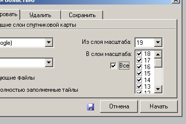

>Вынужден огорчить но никогда все зумы открыты не были Коллега, расскажите это тем версиям САСа где зумы ОТКРЫТЫ, и более того - прекрасно работают. См.2 новых аттача выше. >из одного тайла 19 зума можно получить только один пиксел 11 Дело в том, что никто не формирует из ОДНОГО тайла на 19м. :) А для защиты от дурака можно просто заранее в уме высчитывать размер получаемой области, и обрезать список зумов только там где получается <1 (но и не ранее того, как сейчас). Вот мне например надо целый материк из 20го сформировать - извольте либо иметь гимор аж с тремя одинаковыми операциями, либо пользоваться старой версией (аттачи выше). |

>не понял, а если выбраны только 19 и 10, то какая разница, включена галочка или нет? Ага, тоже уж об этом подумал, значит и с этой галочкой нереально. >Дело в том, что никто не формирует из ОДНОГО тайла на 19м. :) Дело в том что программа оперирует в данном случае тайлами, т.е. берет тайл уменьшает его и рисует копию на требуемом мастабе. >Коллега, расскажите это тем версиям САСа где зумы ОТКРЫТЫ, и более того - прекрасно работают. См.2 новых аттача выше. Блин, ну чудеса) Сча потестим. |
(0001142) feya (manager) 10-03-2011 07:52 |
Попробовал, дествительно что-то формирует и дальше -8 зума. Видать там уж сто раз поменялся алго. Но результат удручающий, все квадратиками какимито) Вобщем даже не знаю, можно конечно открыть все масштабы. |

>а если выбраны только 19 и 10, то какая разница, включена галочка или нет? Значит с этой галочкой - принудительно выбирать все промежуточные зумы от исходного до минимального выбранного юзверем, и одновременно делая доступными ВСЕ зумы по списку - что собственно и требуется. Лично я так и все равно все промежуточные ручками выбираю и ставлю оную галочку - сугубо для уменьшения времени на операцию. Кому фича не нужна - не будут включать галочку (и будут иметь свои 8 зумов макс.), либо потом удалят лишние скреативленные зумы ручками. |
