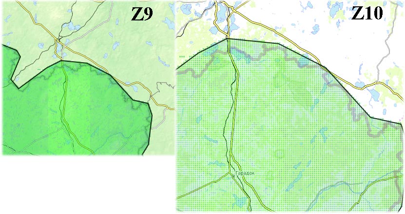

| Description | При закачке тайлов и активации "Карты заполнения слоя" визуализация процесса кое-как терпима при малых значениях зумов. Однако при увеличении масштаба зелёный цвет (и его оттенки) заливки для "Существующих с градиентом" совершенно не виден. С учётом того, что подложки (карты, снимки) как правило имеют на большей части территории именно оттенки зелёного, было бы целесообразно сменить цвет на мало используемый/встречающийся на картах и снимках. Оттенки пурпурного, фиолетовый и т.п. Либо предоставить пользователю возможность выбора цвета заливки. | ||||||||

Добавил параметр для выбора из нескольких вариантов раскраски:Допустимые значения от 0 (по умолчанию) до 3. Базовый цвет меняется, тестируйте как будет выглядить градиент. |

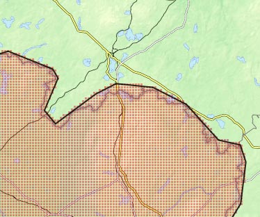

Существенно лучше, но даже на моём калиброванном мониторе нужно прилагать усилия, чтобы различать основной цвет и градиент. А он там есть (см. рис. Z9_new). Может между ними разбежку больше сделать? |

Указывал. С 01.08.2019 по сегодня. И всё-таки, как мне кажется, сделать бОльшей разницу между основным цветом и градиентом, и все вопросы отпали бы. Но и за это спасибо. Гораздо нагляднее. SAS.Planet.Nightly.250127.10743.x64 FillColorPresetId=1 |
