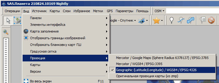

Summary0003781: При выборе проекции "Geographic Lat/Lon" вылазит "Invalid Floatig Point Operation"

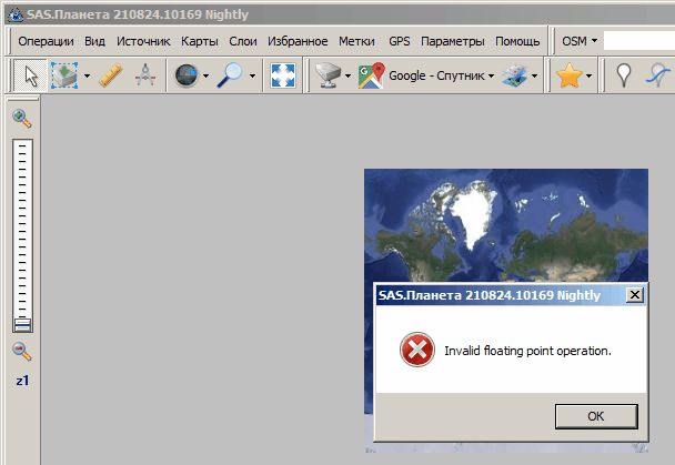

DescriptionПри выборе проекции "Geographic Lat/Lon" и дальнейшей работой с картой вылазит ошибка"Invalid Floatig Point Operation".
Происходит это при малом масштабе, когда весь мир на экране (например самый-самый первый запуск программы), либо когда ползаешь по карте в верхних широтах 85+
Ошибка не пропадает, выскакивает постоянно, пока двигаешь мышью. В момент появления диалогового окошка мышка "прилипает" к полю карты и уползти обратно в "нижние" широты получается с трудом. Если закрыть программу в этот момент, то при следующем запуске она "теряет" карту (серое поле), которая выбрана. В меню Вид-Проекция остаётся только один вариант - "Оригинальная (из ZMP)".

Ошибка возникает из-за того, что допустимыми координатами для Lat в географической проекции в SAS считаются фантастические 180..-180. Все валидации вызываются и проходят без ошибок, но потом вызывается IDatum.CalcDist (при перерисовке Масштабной шкалы), который, естественно, падает с такими входными данными.
Попробовал пофиксить конвертацию Relative2LonLat и обратно, чтобы он ограничил Lat диапазоном 90..-90 - ошибка уходит, но тайлы начинают проецироваться неверно. Т.е. страдает уже отображение тайлов.
Сейчас думаю попробовать поиграться с ограничением относительных координат. Дело в том, что сейчас считается, что для всех проекций относительные координаты валидны в диапазоне 0..1. Может, если сделать кастомную валидацию для географической проекции с допустимыми значениями для Y в диапазоне 0..0.5 (что в итоге ограничит и Lat допустимыми значениями), получится ошибку исправить.
