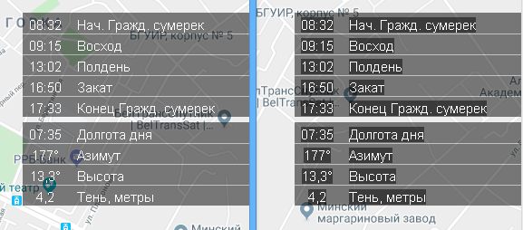

09-12-2019 09:32
> Проверь свой SunCalc
С ним всё нормально, на сколько я могу судить. И в актуальной версии GR32, если не ошибаюсь, даже есть аналог ThickPolyLine. Помню, я этот код откуда-то копи-пастил.
Пока что заметил 2 отличия:
- цвет заливки полигонов стал менее прозрачным
- пропала обводка тенью у надписей шкалы масштаба
Приложил скриншот, где видны оба отличия. Слева - старый вариант, справа - новый.

Если при запуске задать гамму равную единице, как советуют в комментариях то первое отличие пропадает: SetGamma(1).

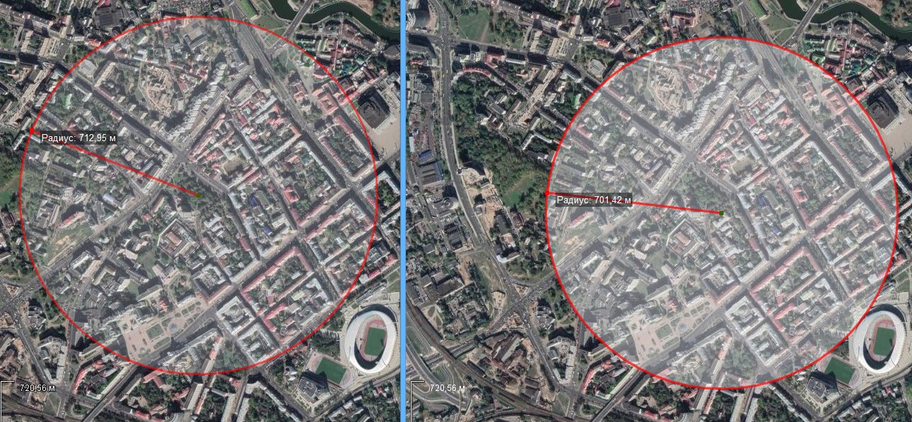

Оу, с надписями у SunCalc баг вылез - второй скриншот в аттаче.

Добавил патч для фикса SunCalc.
А вот что делать с обводкой непонятно.

С обводкой, нужно посмотреть в новой версии GR32. Если я ничего не путаю, там сейчас есть рендеринг текста в полигоны, которые потом можно сделать Grow и нарисовать предварительно.

Решил проблему с обводкой, доработав старый алгоритм. Приложил обновлённый патч с исправлением всех обнаруженных проблем. Думаю, патчи можно вливать в репозитории.
