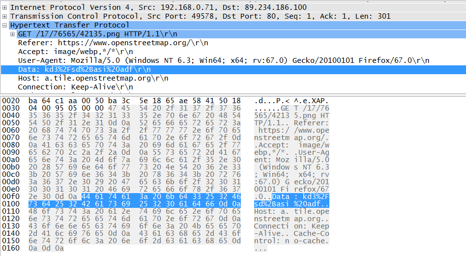

(0019281) zed (manager) 21-08-2019 22:53 |
Может ваша функция URLEncode просто не работает? Покажите исходник? Записал в скрипте строку: RequestHead := 'Data: ' + 'kd3%2Fsd%2Basi%20adf' отправилось как и положено (смотрел в wireshark). Что в общем-то не удивительно, т.к. никаких дополнительных обработок заголовков не выполняется. |

(0019286) zed (manager) 21-08-2019 23:08 |
> Ну это банально Это понятно, но мне же надо воспроизвести ваш кейс, а не написать свой вариант, который может работать (в отличии от вашего). Приложил скрипт (взял за основу OSM Mapnik), у меня он работает как надо. И в Pascal Script IDE пишет всё как надо и в сеть уходит закодированная строка. |

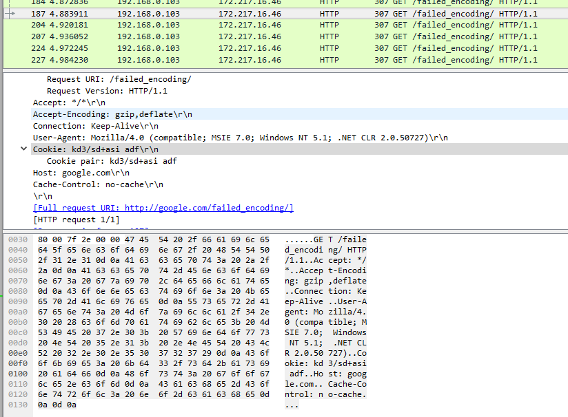

(0019288) aflexus (reporter) 21-08-2019 23:27 edited on: 21-08-2019 23:51 |
Все дело в имени параметра - "Cookie" :) Именно с ним переменная почему-то декодируется. Скриншот приложил. И добавил GetUserScript - который не работает. Спасибо огромное за помощь! Теперь получилось повторить поведение? |
(0019291) zed (manager) 22-08-2019 09:13 |
Да, с куками получилось. Похоже на баг в используемом компоненте - при установке заголовков он автоматически декодирует поле Cookie и впоследствии в таком виде и отправляет в интернет. Сделал заглушку, чтобы такого не происходило. В следующей ночной версии куки будут уходить в том же виде, что и были установлены в скрипте. |
