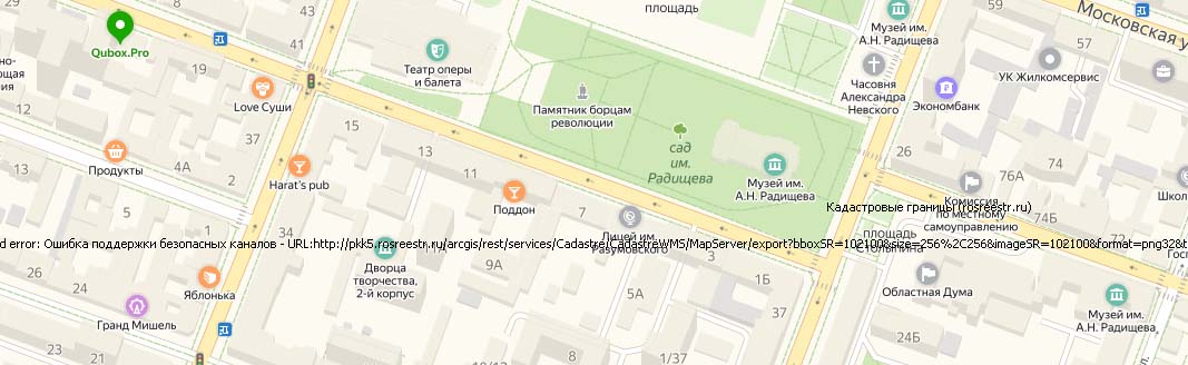

| Summary | 0003469: Не грузятся слои росреестра | ||||||||
| Description | Download error: Ошибка поддержки безопасных каналов - URL:http://pkk5.rosreestr.ru/............ | ||||||||

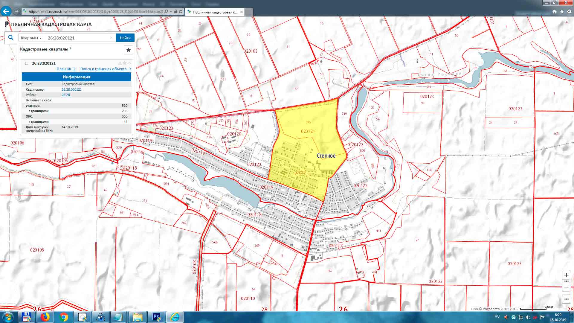

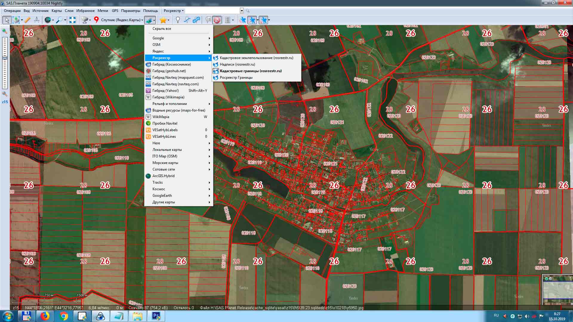

Доброго времени суток. Долго мучился с ПКК, но заработало. Вместо полной установки всех обновлений для windows 7 вы можете установить обновление для .net framework 4.7.2. https://support.microsoft.com/ru-ru/help/4054530/microsoft-net-framework-4-7-2-offline-installer-for-windows 2) kb4490628 https://www.catalog.update.microsoft.com/Search.aspx?q=KB4490628 3) kb4474419 https://www.catalog.update.microsoft.com/Search.aspx?q=KB4474419 4) kb2992611 https://www.microsoft.com/ru-ru/download/details.aspx?id=44633 ---- эту обнову нужно искать именно для x64 (если система такая) на 2) и 3) нужно выбрать : смотрим Windows 7 и x86 для 32bit / x64 для 64bit систем. Но к сожалению поиск по кадастровому номеру не работает. |

gera5 параметры слоя в sas должны быть такими https://pkk5.rosreestr.ru/arcgis/rest/services/Cadastre/CadastreWMS/MapServer/export?bboxSR=102100&size=256%2C256&imageSR=102100&format=png32&transparent=true&dpi=96&f=image&bbox= А iexplorer ПКК открываеться? |
(0019404) gera5 (reporter) 28-10-2019 13:29 |
В хроме открывается, iexplorer нет. Говорит не может отразить страницу, предлагает диагностику проблем подключения. |
(0019405) miami27 (reporter) 29-10-2019 07:03 |
gera5 iexplorer должен быть последней версии. А при проведении диагностики не выдает сообщение о включении SSL? |
