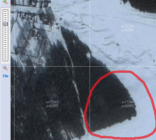

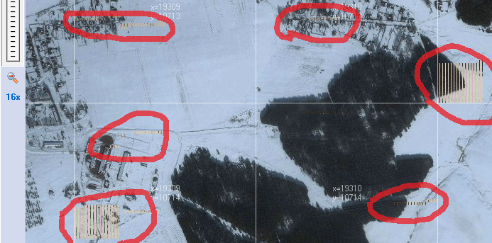

| Description | Приложенные изображения это иллюстрируют: «чистое» 18x и «грязное» 16x (другие формируемые масштабы — в моём случае 15 и 17 — также испорчены). | ||||||||

(0000056) vdemidov (manager) 12-08-2010 13:54 |
Какой формат файлов? Я подозреваю, что png. И скорее всего, вы двигали карту в процессе генерации меньшего масштаба. Я прав? |
(0000058) Ledmyc (reporter) 12-08-2010 13:58 |
Формат JPEG (.jpg). Двигал ли карту, точно не помню — сейчас попробую переформировать. |
(0000059) vdemidov (manager) 12-08-2010 14:02 |
Странно. Для jpg таких проблем вроде бы быть не должно было даже если очень активно двигать карту. |
(0000060) Ledmyc (reporter) 12-08-2010 14:08 |
Переформировал. Вроде всё стало нормально. А такая испорченность тайлов связана с тем, что в один и тот же момент к файлу пытаются получить доступ сразу 2 процесса: формирование тайлов и их просмотр? Возможно ли запретить повторное открытие открытого файла? (Насклько я знаю, возможно.) |
(0000061) vdemidov (manager) 12-08-2010 14:45 |
Нет там не в доступе к файлу дело. Если бы речь шла не о jpg, то я сказал бы что проблема в доступе к канве в много поточном режиме, но при обработке jpg GDI не используется ни разу. Странно. |
(0000062) Ledmyc (reporter) 12-08-2010 17:51 |
А может ли такое быть, когда во время генерации открыта другая карта (правда, тоже jpg) и с ней производятся какие-то действия? Пытался добиться эффекта: открыл другую карту, запустил формирование предыдущих зумов и стал активно перемещать карту. Как только формирование закончилось, переключился на сформированную карту, искал-искал и всё-таки одно место с полосами нашёл (как-то слишком мало). |
(0000066) vdemidov (manager) 13-08-2010 05:24 |
Я, кажется, после вечера курения мануала по Graphics32, понял в чем дело. Таки похоже проблема именно в обращении к GDI из нескольких потоков одновременно. И оно таки есть при генерации предыдущих слоев. Буду разбираться. |
(0000113) vdemidov (manager) 21-08-2010 07:37 |
Ну я очень надеюсь, что переход на новую версию Graphics32 и замена способа считывания и сохранения тайлов, решили эту проблему. |
