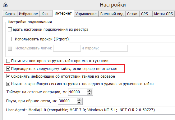

| Description | Подключение есть но иногда САС пишет: "Отсутствует подключение к интернет". При этом, проверяя это самое подключение, САС начинает следующий файл\тайл закачивать, а не "долбит" тот, что не закачался. То-есть, при долгих БОЛЬШИХ закачках будут серые квадраты, пустые. Может сделать какой-то цикл для "долбления" во время якобы "Отсутствует подключение к интернет"? То-есть, нету инета (хотя он на самом деле есть) - пусть тот же файл пытается загружать, не перескакивает на следующий. | ||||||||
(0018447) zed (manager) 25-10-2018 06:17 |
В настройках уже есть такая опция - "Переходить к следующему тайлу, если сервер не отвечает" (надо снять галочку). А "Отсутствует подключение к интернет" (при наличии Интернета) обычно возникает если сервер вас забанил за слишком агрессивное скачивание. И тут, переходи к следующему тайлу или нет - толку всё равно не будет, пока сервер не снимет бан. |
