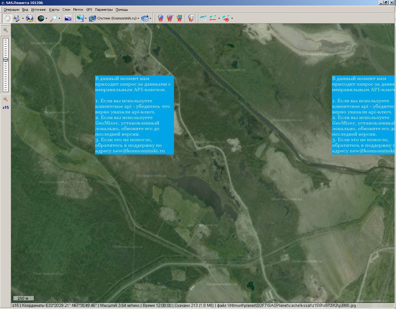

| Summary | 0000305: Проблемы с тайлами спутника kosmosnimki.ru | ||||||||
| Description | При рассмотрении поверхности земли(спутник kosmosnimki.ru) некоторые тайлы не отображаются, вместо них висит синий баннер с текстом "В данный момент нам приходит запрос за данными с неправильным API-ключом" | ||||||||
| Steps To Reproduce | запустить SAS.Планету, выбрать спутник космоснимки, начать рассматривать поверхность, меняя масштаб (проверено на мурманской и псковской обл) | ||||||||
| Additional Information | прокси | ||||||||
| Tags | http headers, kosmosnimki, прокси | ||||||||
(0000735) dumpy (reporter) 07-12-2010 13:38 |
ага и заметил что тайлы расположены по углам невидимого квадрата |
(0000743) gpsMax (manager) 07-12-2010 19:38 |
Раньше выдавались в случайном порядке, сейчас закрепили. В репозитории есть свежая zmp, с которой нормально работает. |
(0000744) dumpy (reporter) 07-12-2010 19:42 |
ткните носом... только что склонировал не работает |
(0000805) gpsMax (manager) 16-12-2010 15:14 |
уже не работает, сорри, ввёл в заблуждение :-) |
(0000832) XChesser (reporter) 25-12-2010 14:57 |
Эх, на январских каникулах в Хибины собрался, а нормальные снимки этих гор только на kosmosnimki.ru :( Ориентировочной даты фикса нету? |
(0000833) gpsMax (manager) 25-12-2010 16:11 |
>нормальные снимки этих гор только на kosmosnimki.ru Те же самые снимки увидишь, включив "Спутник (Яндекс.Карты)". |
(0000834) XChesser (reporter) 25-12-2010 16:44 edited on: 25-12-2010 16:50 |
> Те же самые снимки увидишь, включив "Спутник (Яндекс.Карты)". У меня Яндекс показывает те же снимки, что на Virtual Earth, т.е. в плохой детализации. По крайней мере, ту область, которую я смотрю (Кировск - Куэльпорр). Upd. Прописал в настройках версию 1.20.0, южная часть (рядом с городом) появилась в высоком разрешении. Остальное по-прежнему. 1.21 не находит - такой ещё нет, похоже. |
(0001202) dumpy (reporter) 13-03-2011 14:59 |
похожая хотелка http://sasgis.org/mantis/view.php?id=126 |
(0001210) gpsMax (manager) 14-03-2011 12:06 |
Похожая, но другая. Там решалось изменением zmp, здесь проблема в заголовках http. |
(0001212) dumpy (reporter) 14-03-2011 12:59 |
ну как бе та бага старее и уже не актуальна |
(0001214) gpsMax (manager) 15-03-2011 12:44 |
Наоборот. Эта актуальная. Кстати, поменяйте тип с "доработки zmp" на общепрограммную, там заголовки http нужно менять, коей возможности пока нету. |
(0001228) vdemidov (manager) 15-03-2011 14:53 |
Ну и толку? Бессодержательный баг. Если к zmp он еще хоть каким-то боком относился, то о проблеме в самой программе эта запись не несет никакой информации. Garl ты конечно решай, баг на тебе, но я бы закрыл его нафиг. |
(0001231) Garl (manager) 15-03-2011 17:14 |
вердикт: защита от качков созданная сервисом "космоснимки" - в действии. изменением ZMP мы ничего не добъёмся. пока планета не научится прикидываться шлангом(Internet Explorer'ом), синие квадратики ждут всех. |
