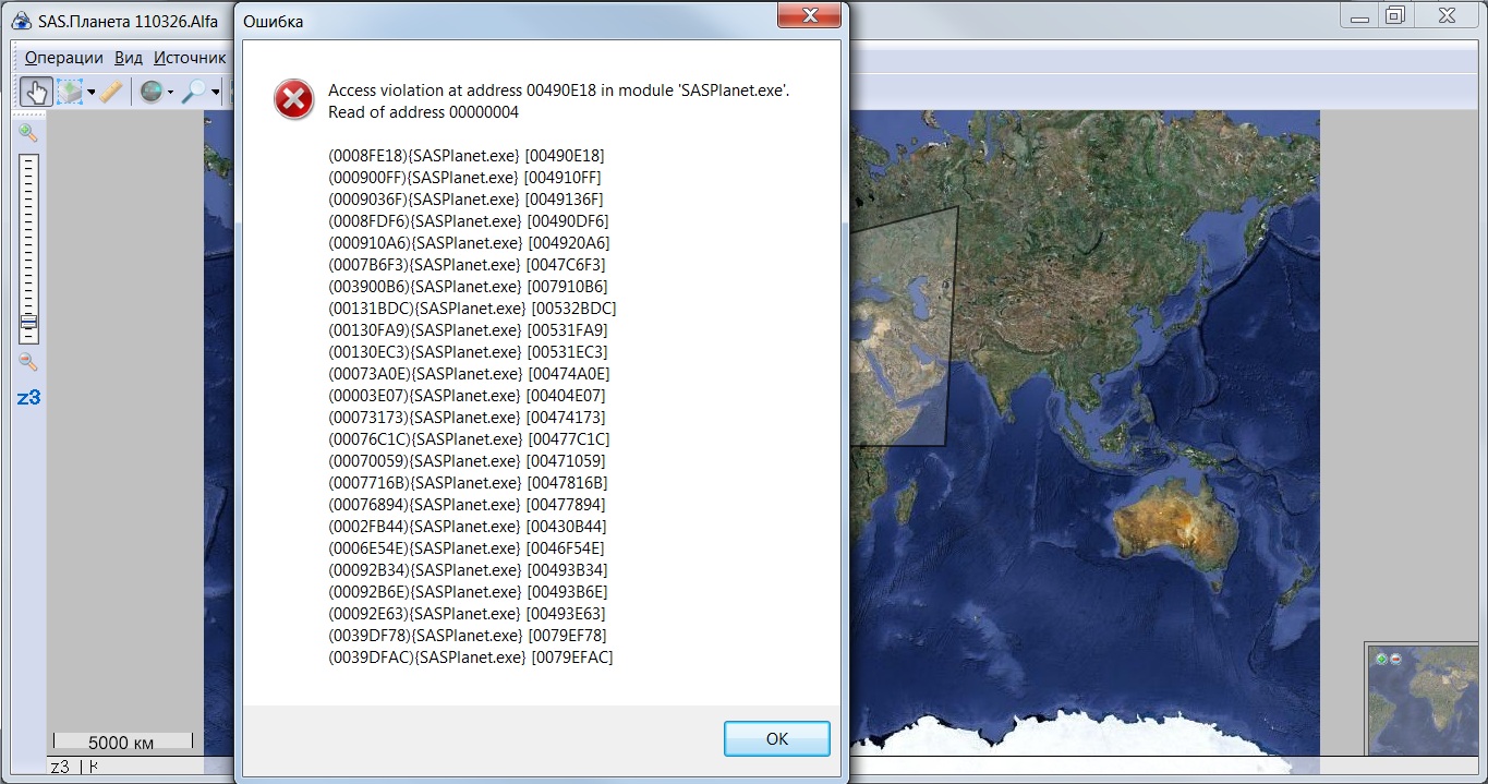

| Description | Заметил, что после под(от)ключения кабеля HDMI планета не может отобразить всплывающие подсказки полигонов, кнопок - ругается ошибкой. если зайти в настройки программы - функционал возвращается... | ||||||||
| Steps To Reproduce | 1.Запустить саспланету 2.подключить телек к ноутбуку через HDMI 3.навести курсор на полигон | ||||||||

(0002407) RussellMur (reporter) 01-05-2011 15:44 edited on: 01-05-2011 16:22 |
В версии 110418 то же самое :-( Скриншот с со стеком указанной альфы в шапку добавил :-| С праздником! :-) PS: Кстати, только сейчас заметил, что ошибка появляется только при подключении тв в режиме расширения рабочего стола на 2 монитора. В остальных режимах - всё прекрасно. Проверил на другом ноуте - та же история. Завтра проверю на ПК. |
(0002408) zed (manager) 01-05-2011 17:26 |
Лучше прикрепите файлик SASPlanet.elf который создаётся отладочной версией https://bitbucket.org/vdemidov/sas.planet/downloads/SAS.Planet.110418.Debug.rar |
