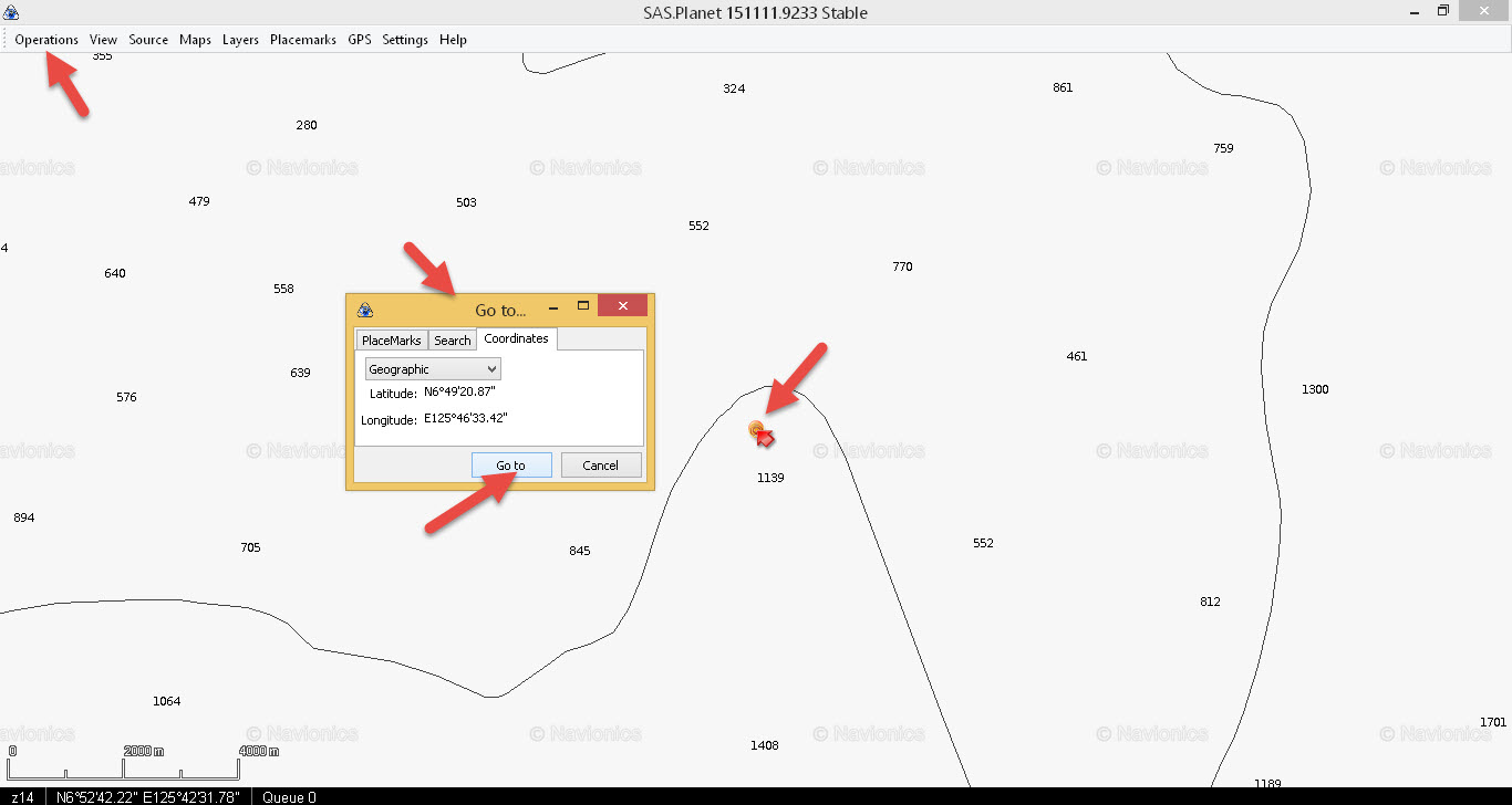

| Summary | 0002904: Option not to create mark on Goto | ||||||||||||
| Description | When I issue a Goto using lat/lon coordinates it produces a mark with an arrow at that location. I would like to have an option not to produce this mark. | ||||||||||||
| Steps To Reproduce | Operations... Goto... enter Coordinates lat/lon .. Press Goto | ||||||||||||
(0016817) Garl (manager) 13-11-2015 17:15 |
use [GotoMarker] ShowTickCount=0 in SASPlanet.ini |
(0016819) zed (manager) 13-11-2015 18:15 |
Garl, Один фиг появляется точка. Там по-моему что-то работает не так, как задумано. По-идее, этот маркер должен исчезать через 20 сек. (если по-умолчанию). Но он не исчезает. Надо это пофиксить, или сделать не таймаут, а простое булевое значение показывать/не показывать. |
(0016822) Garl (manager) 13-11-2015 18:41 |
точка появляется пока не уберёшь её из результатов поиска, а маркер - да таки глючит и висит временами постоянно, я за булево значение или пункт меню "выключить маркер" |
(0016823) zed (manager) 13-11-2015 18:44 |
Какие результаты поиска при переходе по координатам? Я ещё понимаю, когда результатов несколько, но когда он один и будет отключена опция показа маркера, на карте не должно быть вообще ничего постороннего. |
(0016824) Garl (manager) 13-11-2015 18:47 edited on: 13-11-2015 18:49 |
а посмотри на панель результатов поиска при переходе по координатам... ИМХО всё логично и крыжик должен быть |
(0016825) phiggins (reporter) 13-11-2015 22:28 |
Tthat does not work. Still get marker when [GotoMarker] ShowTickCount=0 and it resets back to 20000 when SasPlanet restarts. |
(0016826) Garl (manager) 14-11-2015 05:59 |
1. close program 2. edit ini 3. start program |
(0016828) phiggins (reporter) 14-11-2015 09:55 |
Setting ShowTickCount=0 removes the arrow but it still leaves a circle. Is there anyway to remove the circel or make it more transparent? |
(0016829) Garl (manager) 14-11-2015 16:09 |
phiggins: yes circel is still present, it is show results of search. all: может сделать опционально изменяемыми\отключаемыми крыжики? имхо отказываться совсем от них не стоит ввиду того что они очень наглядны и удобны... |
(0016830) koch (reporter) 14-11-2015 19:46 |
Мне, например, как пользователю они не нужны и, соответственно, только мешают. |
(0016831) Garl (manager) 14-11-2015 20:15 |
а если результатов поиска больше одного? например найдите у гугля "Восточный", согласитесь ведь удобно взглянув из далека понять где есть такой посёлок... может при переходе крыжик и не нужен, но при большой загруженности карт это единственное за что цепляются глаза... имхо - самое то сделать его настраиваемым... |
(0016832) koch (reporter) 14-11-2015 23:04 edited on: 14-11-2015 23:06 |
конечно, если можно сделать "показывать/не_показывать маркер", было бы здорово |
(0016833) phiggins (reporter) 15-11-2015 11:44 |
The reason this is important to me as that I have a program that creates charts from SasPlanet and this mark could be confused as some kind of navigational mark. |
(0017858) brturne (reporter) 16-03-2017 04:21 |
Можно увеличить приоритет этого запроса? Создание путаницы для навигации. Спасибо за удивительный Sas.planet! |
