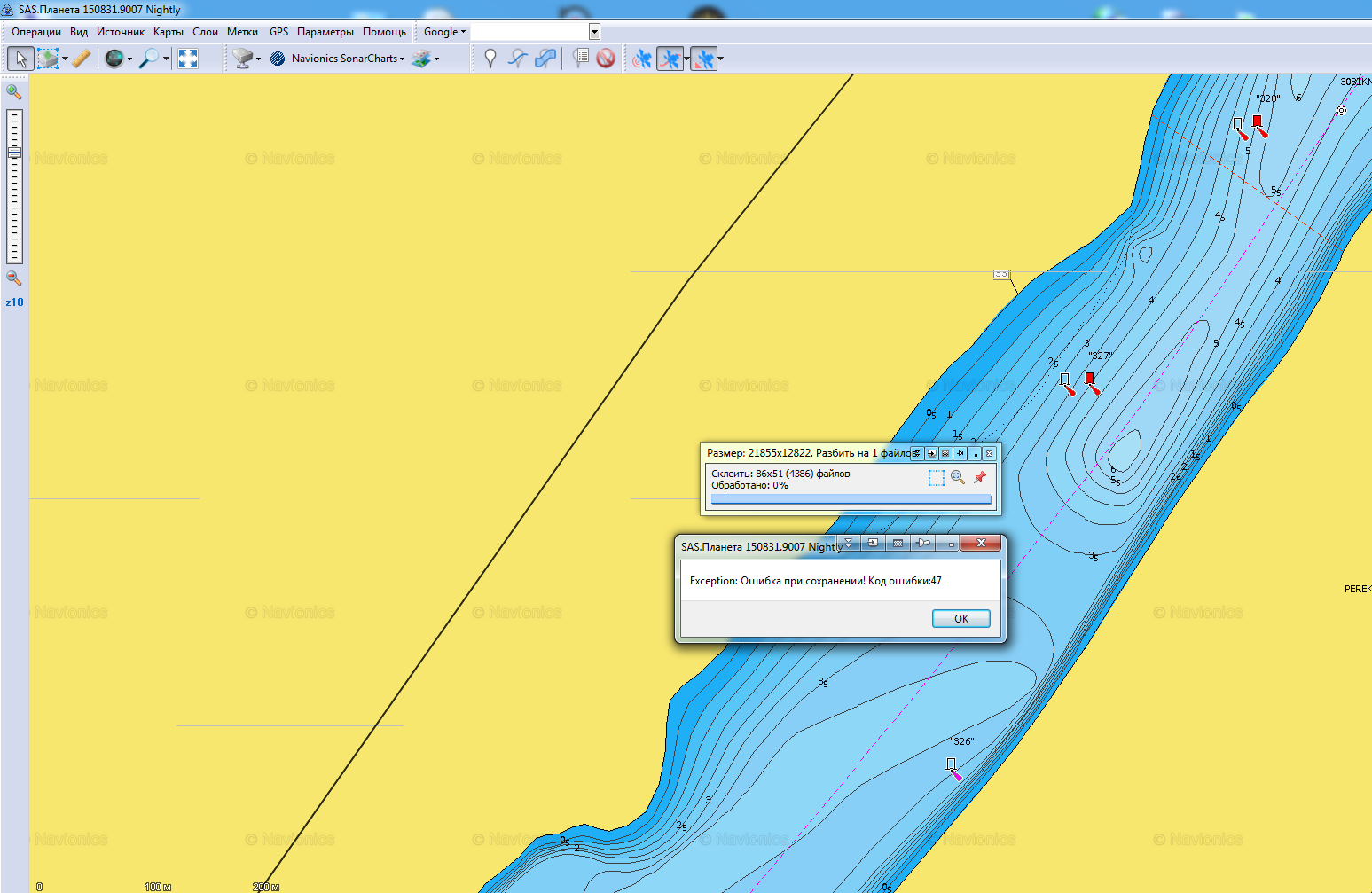

| Description | Карта: Морские карты -> "Navionics" (или "NavionicsSonarCharts"). Выделена область. При попытке склеивания выделенной области (диалоговое окно Операции с выделенной областью -> Склеить) Морских карт "Navionics" и "NavionicsSonarCharts" появляется ошибка "Exception: Ошибка при сохранении! Код ошибки 47". На диске сохраняется только map-файл, без изображения. | ||||||||

(0016587) ivit (reporter) 18-10-2015 23:30 |
Забыл указать - склеиваю в формат ECW. |
(0016588) zed (manager) 19-10-2015 08:31 edited on: 19-10-2015 08:31 |
А если попробовать выбрать другую проекцию при склейке? И обновите версию программы! |
(0016597) ivit (reporter) 19-10-2015 10:23 |
Да, действительно, если вручную задать любую из проекций, то сохранение происходит нормально. |
(0016598) zed (manager) 19-10-2015 10:24 |
Это всё из-за того, что у этой карты слишком чудная проекция. |
(0016672) zed (manager) 30-10-2015 20:00 |
Не смог я заставить нормально работать склейку в ECW в неизвестной проекции. Плюс, ещё и файлы привязки из-за этого глючат, поэтому добавил перед склейкой проверку и теперь оно будет ругаться и предлагать выбрать проекцию вручную. Этого будет достаточно? |
