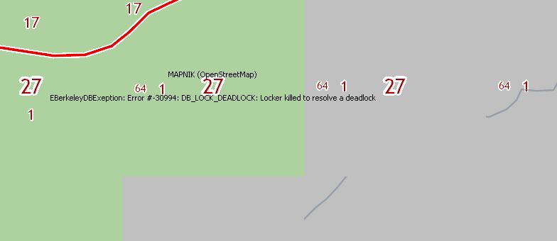

(0011973) flash (reporter) 01-07-2013 21:56 |
После обновления фриза карты вроде нет, но появился вот такой трабл - дедлок :) Кэш не версионный. Никаких доп действий - как включил - так и появилось. |
(0011974) zed (manager) 01-07-2013 21:59 |
Странно, что сообщение наружу вылезло. Буду ещё смотреть. |
