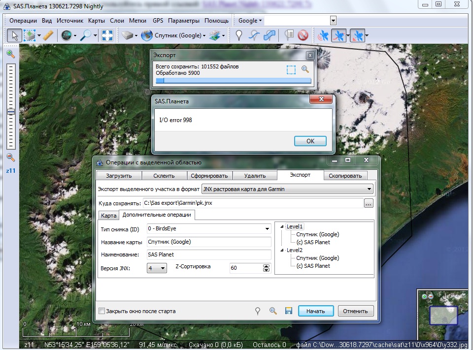

| Summary | 0001970: I/O error 998 при экспорте в JNX | ||||||||
| Description | При экспорте в *.jnx на определённом этапе (после экспорта некоторого количества тайлов) выскакивает ошибка "I/O error 998", причём экспорт этой же области в sas4winCe/sas4android, rmaps(sqlite) и в ogf2 происходит без ошибок. Ошибка проявляется на последних ночных сборках. | ||||||||
| Tags | jnx, экспорт | ||||||||

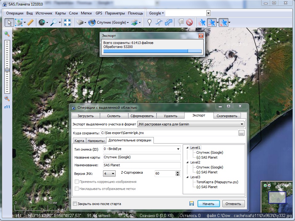

(0011713) most41rus (reporter) 20-06-2013 05:31 |
Ночная сборка спотыкается всегда при экспорте "обработано 5900" см. вложение Релиз 121010 экспортирует без ошибок. Но в релизе 121010 JNX на выходе получается пожатый с потерей качества. |

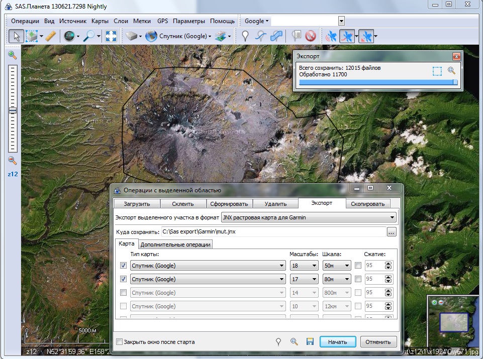

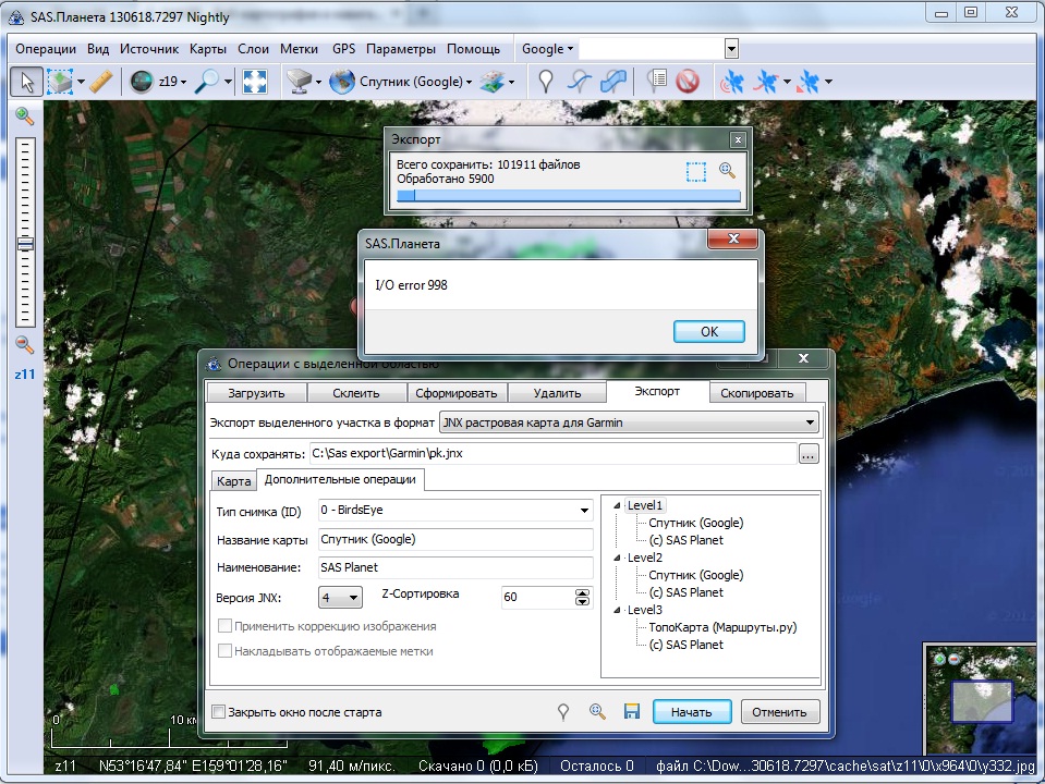

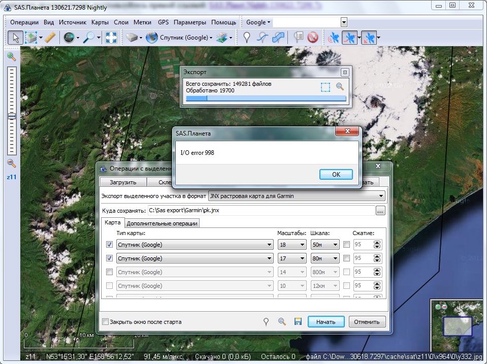

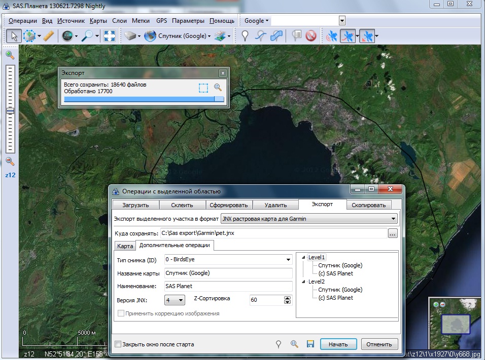

(0011735) most41rus (reporter) 21-06-2013 02:59 |
AlexWhiter, на последней ночной, та же ошибка с той же областью см скриншот. Потом взял другую область с того же района, она чуть больше первой, тоже ошибка (скриншот А). Загрузил область меньше, в другом районе карты, экспорт прошёл без ошибок(скришот В). Выделил в ошибочной области меньший кусок, экспорт без ошибок (скриншот С). Может размеры области и количество сохраняемых файлов как то влияют? |
