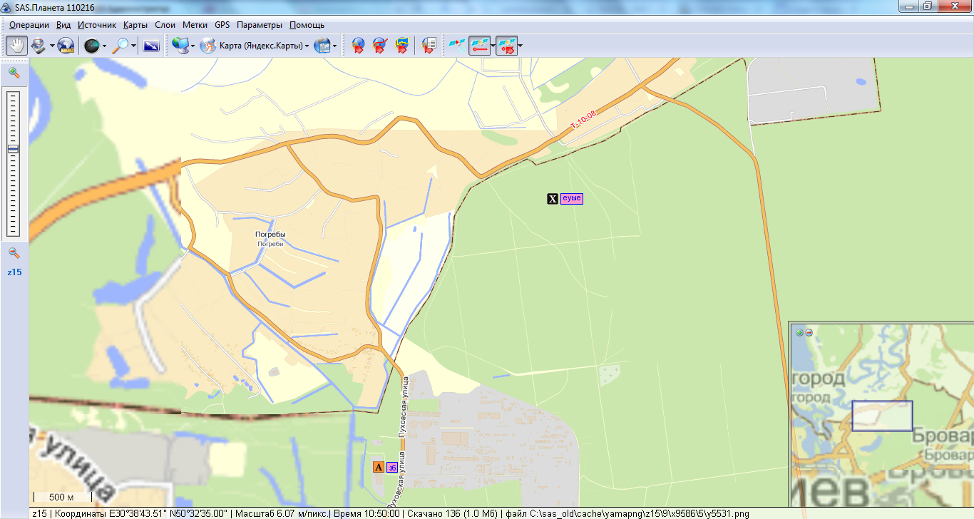

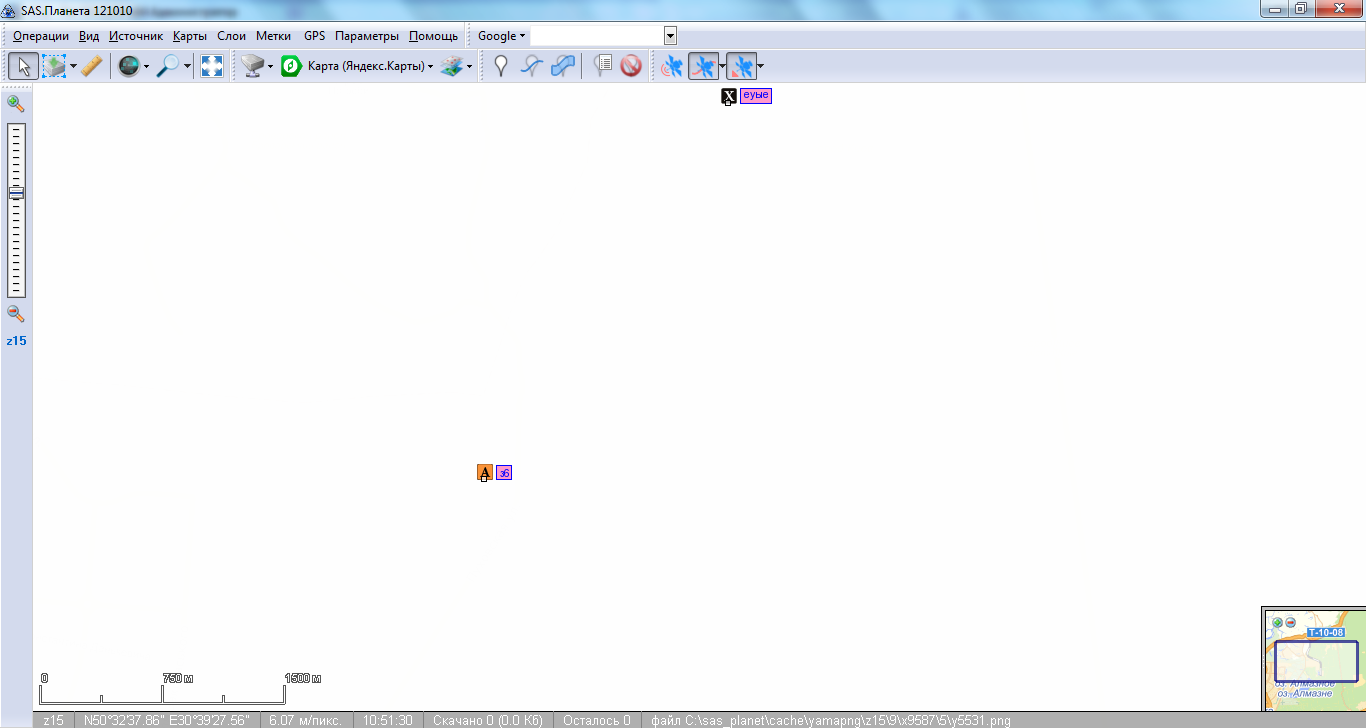

TEBS-S (reporter)
10-06-2013 08:58
Во вложении скриншот со старой и новой версией Sas планеты. А также кусок кэша.
