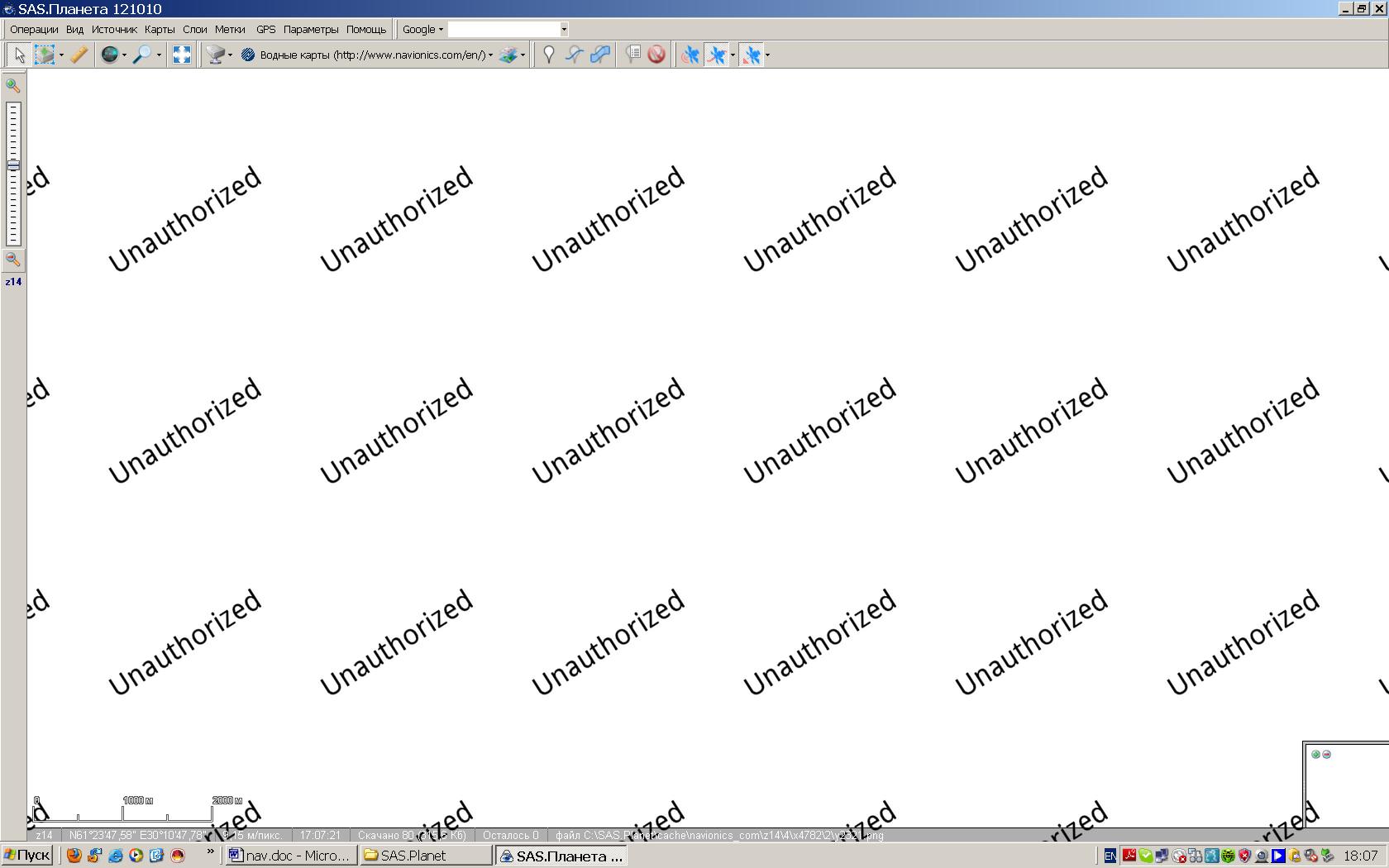

| Summary | 0001901: Не загружаются морские карты Навионикс | ||||||||
| Description | Всем доброго времени! Сильно не пинайте, если что не так заполнил, первый раз. Пробовал на последних ночной и устойчивой сборках. Не грузит ни где, и в разных местах земного шара. Посмотрел в Опере запросы к тайлам на сайте разработчика: http://navionics.com/en/webapp Мне кажется, что путь поменялся в сравнении с введенным в текущую версию карт Планеты. Сравнил разные тайлы с разных масштабов и полушарий, вычленил общую часть (привожу в дополнительных сведениях). Поменял DefURLBase на этот адрес (на большее, к сожалению, нет знаний), в итоге получаю такую картинку (см. файл скрина). Заранее - большое человеческое спасибо! )) | ||||||||
| Additional Information | http://webviewer-api.navionics.com/getmap?PARAMS=Zmtzb3h5F0lFRExDTXUbdRt1Ggx%2beGtkeXpreG9kfhdsa2Z5bwx5b3h8Y2lvF31neQx8b3h5Y2VkFxsEGwQbDHhve39veX4XbU9eZ0taDHl%2bc2ZveRcMbGV4Z2t%2bF0NHS01PDxhsWkRNDHl4eRdvenltDxlrHBIfEwxoaGVyF (это из адресов, полученных Оперой) А такой путь прописан в текущей версии карт Планеты: http://ec2-54-234-79-86.compute-1.amazonaws.com/MAP/rastermap?mapkey=1234567890&LAYERS=osm_ram&SERVICE=WMS&VERSION=1.1.1&REQUEST=GetMap&STYLES=&FORMAT=image%2Fjpeg&SRS=EPSG%3A3395&WIDTH=256&HEIGHT=256&BBOX= | ||||||||

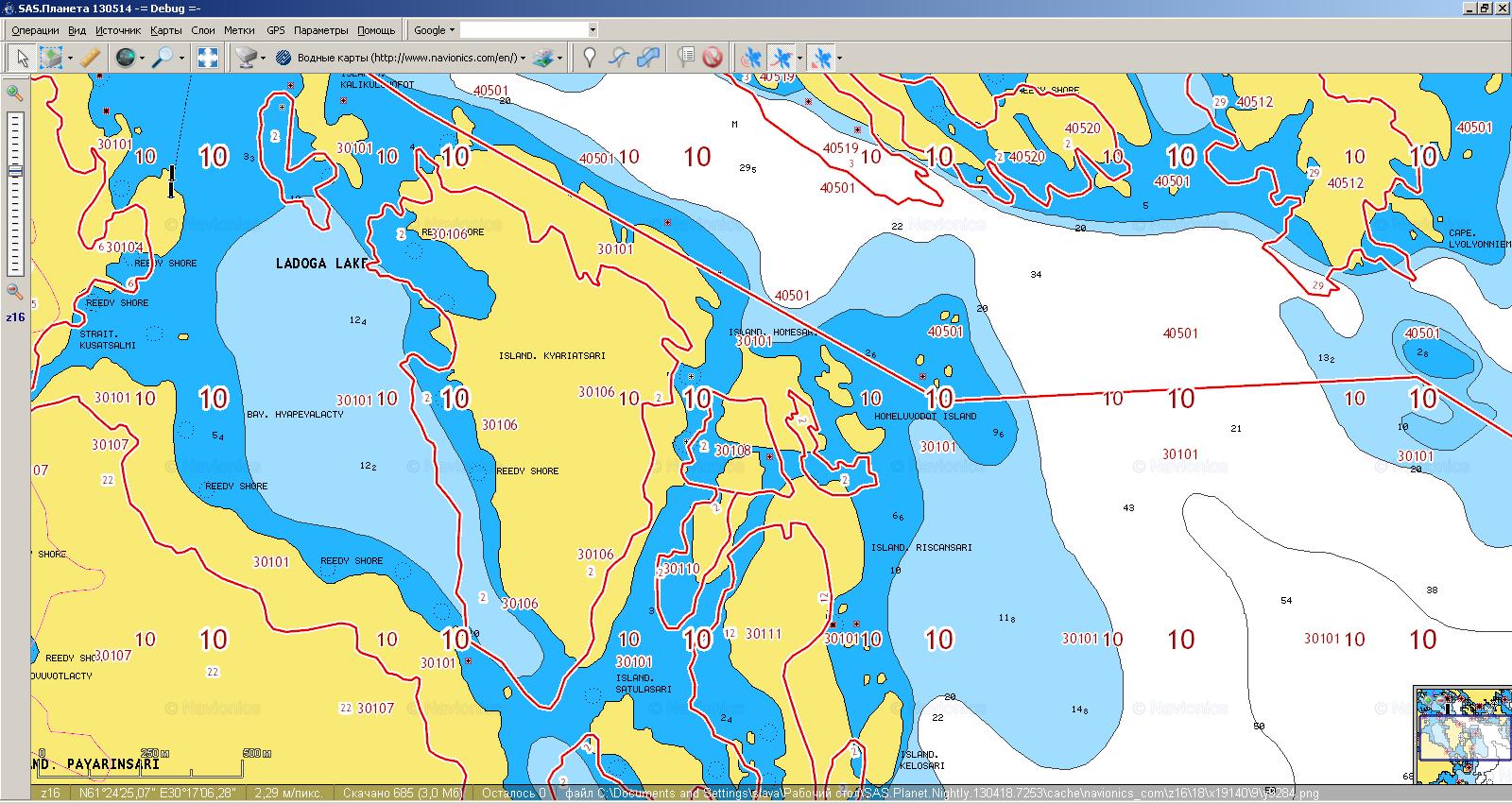

(0011386) malomer (reporter) 14-05-2013 22:46 edited on: 15-05-2013 01:28 |
Заработало, спасибо! Одно но: приличное смещение, относительно спутниковых снимков около 130 метров в сторону северо-востока. Прикрепил скриншот Navionics со слоем Росреестра, там наглядно (Ладога). Проверил - границы в Росреестре точно совпадают со спутниковым изображением в Bing. В других широтах: Ока и Астрахань, смещение карты примерно такое же (130 - 140 м.) и в том же с-в направлениии. Карты из официально купленной Navionics у меня отображаются (на андроид-планшете) без этой ошибки в привязке. |
(0011388) zed (manager) 15-05-2013 16:38 |
>Одно но: приличное смещение Это смещение было и раньше или только сейчас появилось? В параметрах запроса я ничего не менял. |
(0011389) malomer (reporter) 16-05-2013 08:25 |
Сам не видел, раньше в САС Навионикс не пользовался. Нашел тему в КиЯ, судя по ней - смещение было с самого начала. Этот пост и далее: http://forum.katera.ru/index.php?/topic/40331-programulina-sas-planeta/page__view__findpost__p__1276179 |
(0011390) Tolik (manager) 16-05-2013 09:14 |
Подтверждаю, такое смещение было и раньше (у меня сохранился кусок старого кэша). Надо новый zmp закинуть в репозиторий: хотя он работает только в ночнушке, но старый-то вообще не работает. |
(0011391) zed (manager) 16-05-2013 16:28 |
