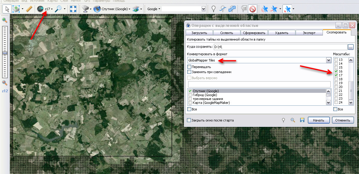

| Description | Долго и упорно не мог понять почему я не могу подключить кэш SAS в MOBAC. Оказывается я указываю сформировать кэш 16 и 17, на выходе получаю 15 и 16. На первой приложенной картинке видно, что 17 зум выкачан полностью и в кше файлы действительно лежат. | ||||||||
(0011184) Yurec66 (reporter) 20-04-2013 20:02 edited on: 20-04-2013 20:20 |

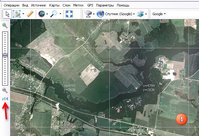

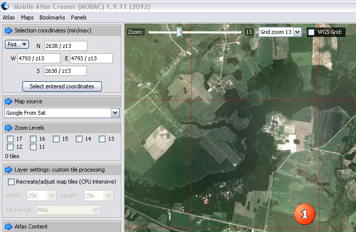

Не пойму почему не получается отредактировать и прикреплять несколько картинок сразу. Прошу добавить этот комент к основному описанию инциндента. При Экспорте в ZIP GMT тоже получаются упакованными зумы 15 и 16. Третья вложенная картинка это демонстрирует. Изучив координатные квадраты более внимательно оказалось, что , к примеру квадрат с координатами Х=38335 У=21043 на карте соответсвует 17 зуму, а в натуре в файле экспорта он в папке 16-го зума. Я чуть мозг не сломал, пытаясь понять почему я не вижу карту, указывая верные координаты !!! |
(0011185) Yurec66 (reporter) 21-04-2013 08:19 |
Еще для информации прикреплю картинки. На них указан конкретный тайл для сравнения. На картинке Snap001 видно , что он в MOBAC в зуме 13, а в SAS он в 14. |

>При Экспорте в ZIP GMT тоже получаются упакованными зумы 15 и 16. В GMT зумы считают с 0, поэтому там всё верно. А вот в MOBAC видимо косяк. |
(0011187) Yurec66 (reporter) 21-04-2013 18:38 |
> GMT зумы считают с 0, поэтому там всё верно. А вот в MOBAC видимо косяк. Да какая разница? Если я прошу сохранить мне зумы 15 и 16 , почему SAS сохраняет мне 14 и 15? |
(0011188) zed (manager) 21-04-2013 18:45 |
SAS сохраняет в соответствии с выбранным форматом кэша и он это делает правильно. Можете опять подключить этот экспортированный кэш к SAS и убедиться, что он покажет вам тайлы на 15 и 16-м зумах, вне зависимости от того, что физически тайлы лежат в папках 14 и 15. Так что, ваш вопрос переадресуйте разработчикам MOBAC, почему у них не правильно показывает зумы. |
(0011189) Yurec66 (reporter) 21-04-2013 19:01 edited on: 21-04-2013 19:04 |
Я конечно понимаю, что возможно у MOBACа есть непонятки по поводу зумов при импорте из SAS, но речь сейчас идет о программе SASPlanet. Если я заказываю конкретные зумы, почему на выходе я получаю не то что я заказывал??? И почем мне знать, что у GMT отсчет ведется от 0? Я как пользователь хочу видеть то, что заказывал или я что то не так понимаю? ps может тогда, я не знаю даже, при экспорте как то предупреждать что ли, что зумы будут на -1 |
(0011190) zed (manager) 21-04-2013 19:06 |
>возможно у MOBACа есть непонятки по поводу зумов при импорте из SAS SAS тут ни при чём. У MOBAC будут такие же непонятки, если вы дадите ему кэш в формате GMT созданный ЛЮБОЙ программой. >или я что то не так понимаю? Именно. Вы не понимаете, что такое формат кэша и чем тайловые кэши могут между собой отличаться. Примете за факт, что САС работает правильно и отдаёт вам именно то, что вы просите. |
(0011191) zed (manager) 21-04-2013 19:11 |
>может тогда, я не знаю даже, при экспорте как то предупреждать что ли, что зумы будут на -1 Нет. Тот кто собрался использовать формат GMT, должен уже заранее понимать, как там сделана нумерация зумов. А то, что косячит какой-то там MOBAC, и вводит пользователей в заблуждение, то это не проблема САСа. |
(0011192) Yurec66 (reporter) 21-04-2013 19:11 |
Нет, ну это конечно не большая проблема, просто буду знать на будущее, что кэш GMT такой особенный. Просто никогда не приходилось им пользоваться до момента перегонки кэша в OruxMaps (как вариант). Раньше все родным кэшем пользовался. |
