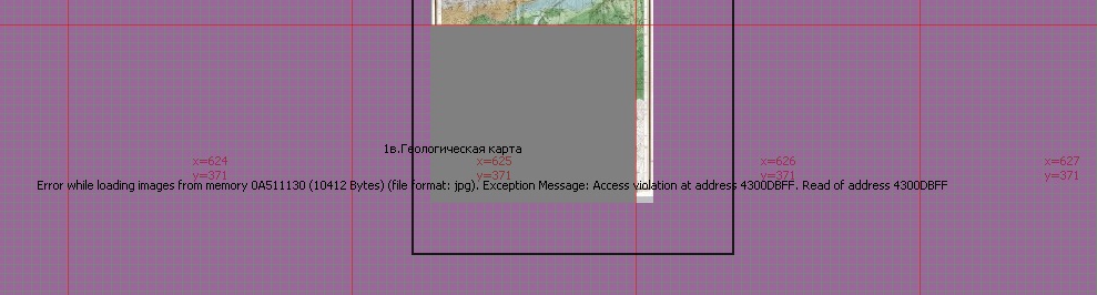

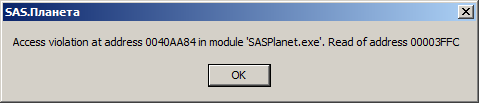

| Description | Собственно, если при генерации если подвигать карту, то вылетает ошибка | ||||||||

(0006201) Garl (manager) 19-03-2012 09:29 |
так же вылетает второй поток генерации вышележащих тайлов. раньше можно было делать и 3 и 4 потока и всё работало на ура. |
(0006202) vasketsov (manager) 19-03-2012 13:52 |
Валится в файле ImagingJpeg тут: procedure TermSource(cinfo: j_decompress_ptr); var Src: PSourceMgr; begin Src := PSourceMgr(cinfo.src); // Move stream position back just after EOI marker so that more that one // JPEG images can be loaded from one stream JIO.Seek(Src.Input, -Src.Pub.bytes_in_buffer, smFromCurrent); end; (по крайней мере остановка тут) |

(0007455) vdemidov (manager) 18-06-2012 08:39 |
Просто то что видно на err.jpg это все правильно. Это ошибка чтения jpg. Все честно. Оно попыталось прочитать нулевой файл и получило ексепшен. А вот AV с err2.jpg уже странно. Как и при каких обстоятельствах она появляется? |
(0007456) Garl (manager) 18-06-2012 08:42 |
она попала на скриншот случайно, еле поймал, при передвижении карты - тайл отрисовался и ошибки не стало |
