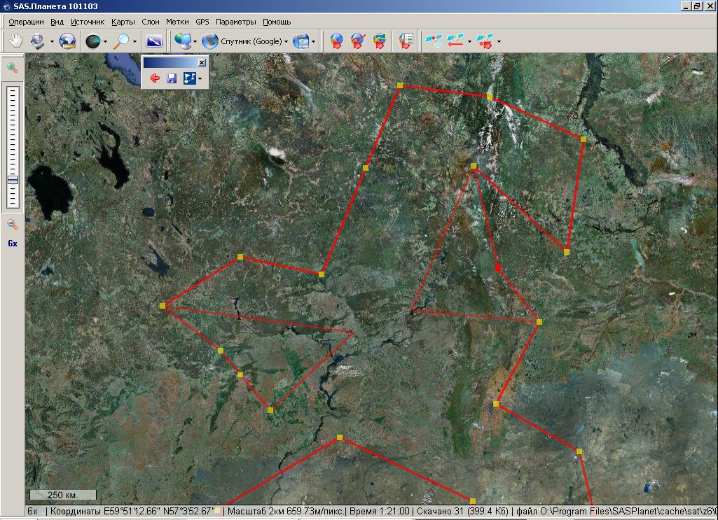

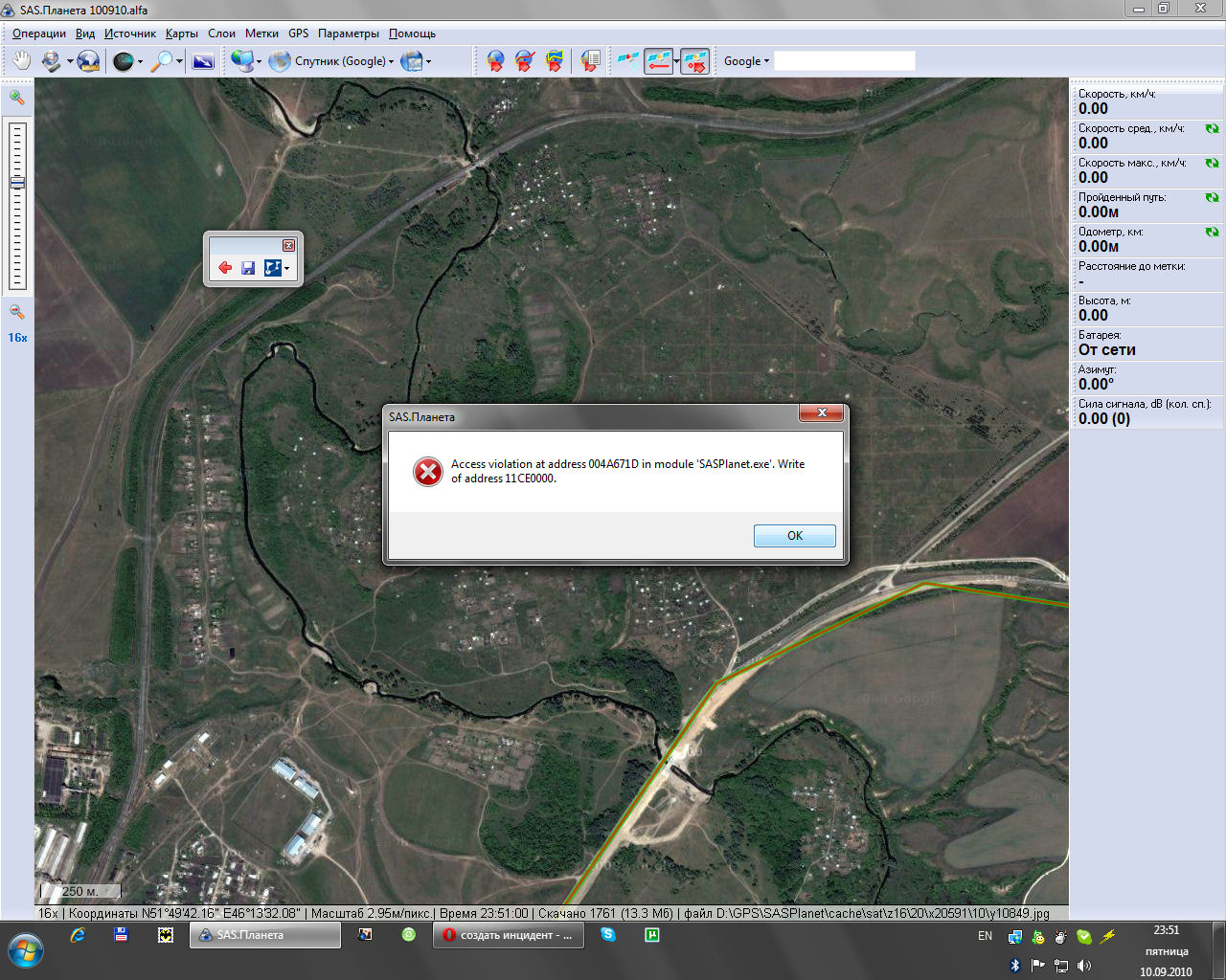

DescriptionОшибка появляется при нажатии правой кнопки мыши на пути при редактировании большого пути проложенного вручную.

dumpy (reporter)
10-09-2010 20:00
беда в том что проявляется не постоянно, такое ощущение что дело в количестве точек преломления кривой пути
(0000193)
dumpy (reporter)
10-09-2010 20:07
я отловил место глюка... пробуйте нажать на трэке изменить
(0000209)
vdemidov (manager)
20-09-2010 13:48
У меня все нормально работает.
(0000210)
dumpy (reporter)
20-09-2010 15:52
ничего не изменилось, всё также сыпет ошибкой. В версии 100707. всё типтоп

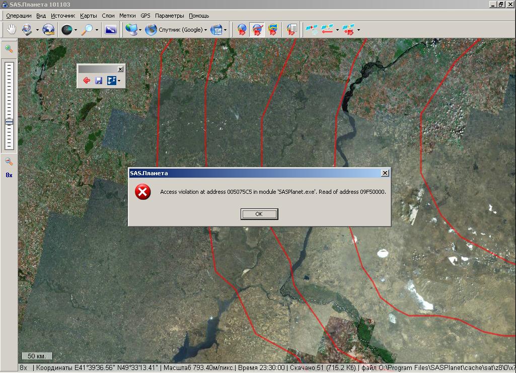

(0000414)
wonovid (reporter)
07-11-2010 20:46
при попытке повторить у меня во такой ацесс виалейшн вываливает после зума.

http://sasgis.org/mantis/view.php?id=197 - глюк, очень похожий на данный.
Ух ты, с файлами из архива "качать этот" SAS у меня вылетает. Но дело не в треке! Если я заменяю sasplanet.ini на свой предыдущий, то всё работает. Возможно, проблема где-то в настройках этого ini-файла. К сожалению, при сравнении получается слишком много вариантов.
(0000418)
gpsMax (manager)
08-11-2010 00:06
Оказывается, дело в зуме. При приближении до 16 уровня и ниже - вылетает, а выше всё нормально.
(0000424)
Abashin (reporter)
08-11-2010 07:56
Точно такая же ошибка возникает и в версии 101103 при построении полигона. Вероятность возникновения ошибки сильно возрастает если одновременно происходит загрузка тайлов из интернета или отрисовка карты заполнения слоя.
(0000452)
volos (reporter)
10-11-2010 10:46
Подобная ошибка возникает при активной функции "последнее выделение" в момент зума более 14 слоя. Частота появления - 100% случаев. Приходится отключать эту функцию.
(0000508)
vdemidov (manager)
15-11-2010 08:52
Проверяйте в новой версии. Вроде бы должно исправиться, но не гарантирую.
