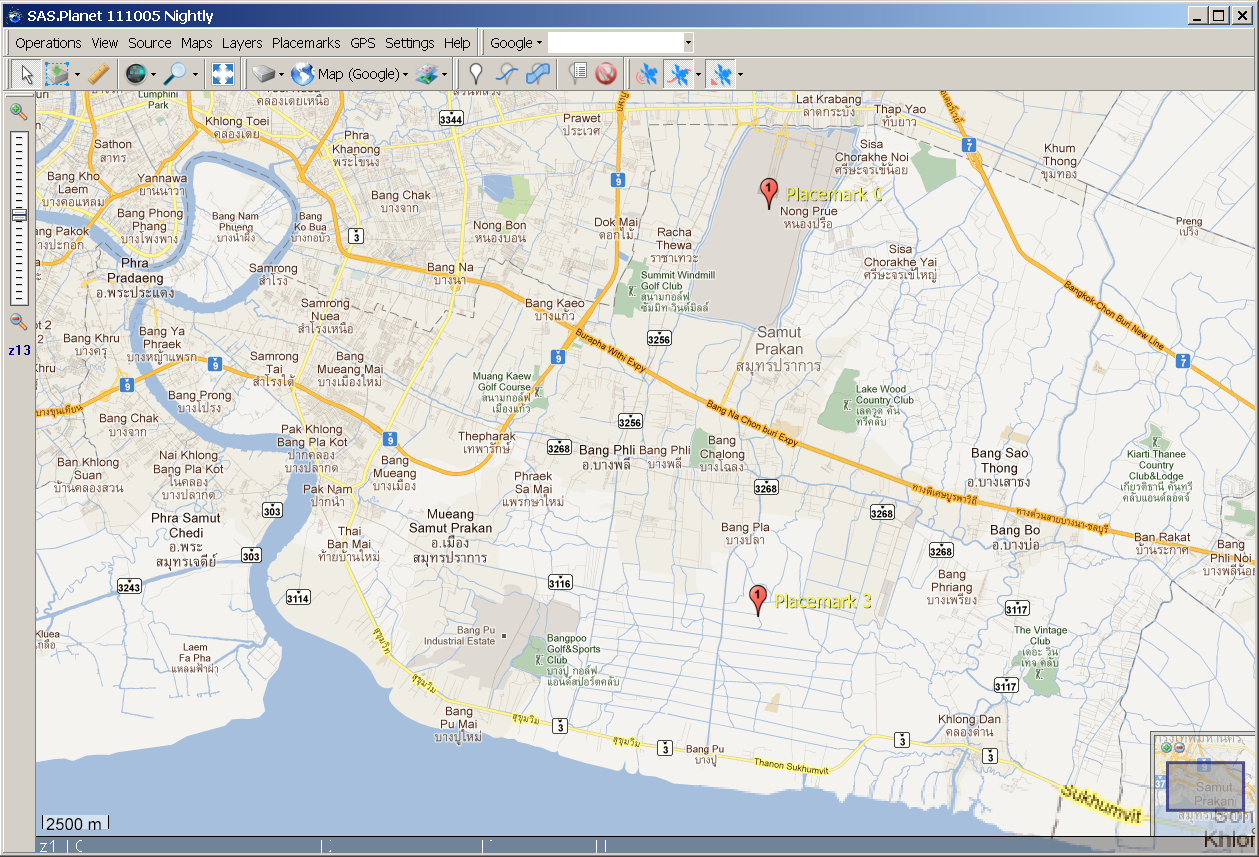

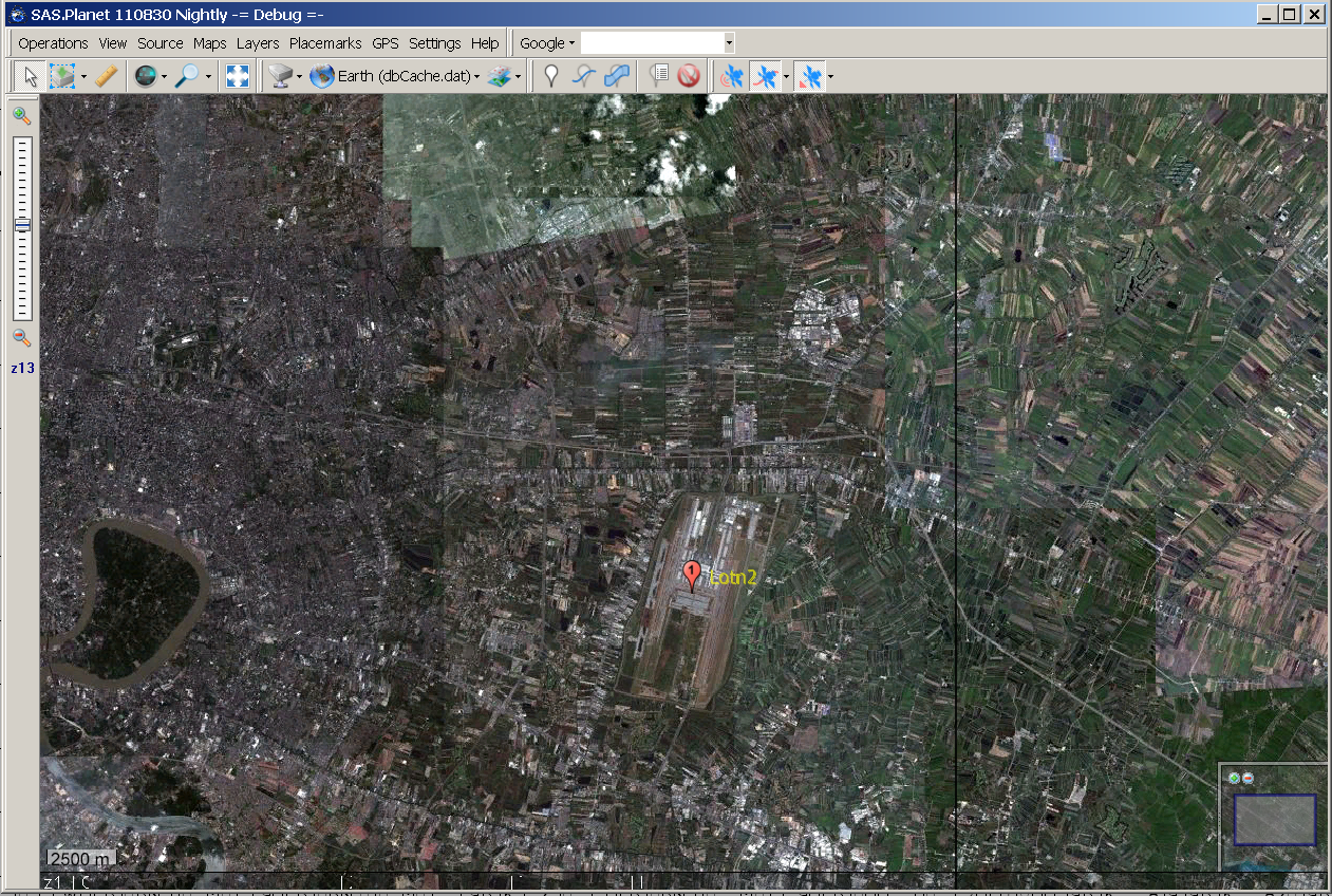

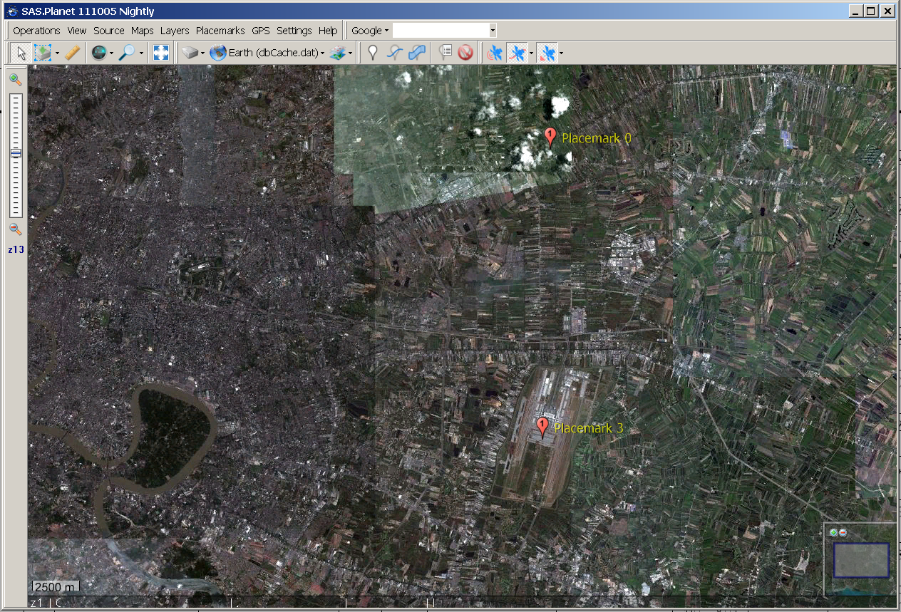

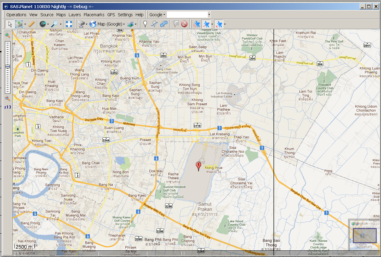

| Description | 4313 - 4366 версия (5-10-2011) SAS.Планета: изображение смещается по вертикали около 15 км (например Бангкок, Таиланд ) на карте с GE кэш. GE версия: 6.01 в 4153 (23-9-2011) версии было хорошо. | ||||||||

(0004054) grek (reporter) 06-10-2011 08:21 |
Я перевел изображения с 4366 и 4153 (Аэропорт в Бангкоке). Грегори. Польше |
