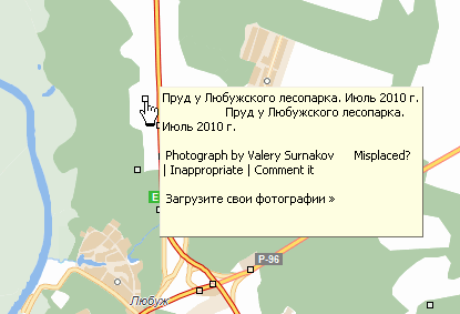

| Description | Кроме изменения самой иконки, хотелось бы, чтобы она ещё и увеличивалась при наведении на неё указателя мыши. Примеры иконок в аттаче (предпочтительнее - синенький квадратик либо логотип самого панорамио). | ||||||||

(0015313) zed (manager) 21-02-2015 14:37 |
Получилось, но иконка обрезается по границам тайлов (см. скриншот) :( |
