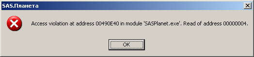

| Summary | 0000886: Ошибка Access violation при подключении расширенного экрана (например монитора к ноуту) | ||||||||
| Description | При подключении монитора в режиме расширенного экрана вылазит неканселлимая ошибка: Access violation at address 00490e40 in module `Sasplanet.exe`. Read of address 00000004 Ошибка возникает при разных условиях. Например 1) 1 экран -> запуск SAS -> подкл. второго экрана -> фокус на SAS -> попытка масштабирования -> ошибка 2) 2 экрана -> запуск SAS -> откл. расширенного экрана -> фокус на SAS -> попытка масштабирования -> ошибка То же самое возникает при подключении к ноуту с расширенным рабочим столом по RDP (RDP подключается, естественно, только в режиме основного экрана) | ||||||||
| Tags | Access Violation, два монитора | ||||||||
(0003325) vdemidov (manager) 04-08-2011 10:25 |
Проверьте на последней ночной дебажной сборке. |
(0003408) soulbit (reporter) 11-08-2011 06:58 |
Проверено на 110811 Nightly, та же самая ситуация |
(0003410) vdemidov (manager) 11-08-2011 08:27 edited on: 11-08-2011 10:30 |
Странно. Вылетает на вполне себе стандартной операции: THintWindow.ActivateHint |
(0003411) soulbit (reporter) 11-08-2011 08:35 |
Что-то связанное с всплывающими подсказками? Баг, кстати, может появиться не сразу после подключения по RDP или изменения конфигурации мониторов, а через несколько манипуляций масштабирования\перемещения мапы |
(0003412) vdemidov (manager) 11-08-2011 09:03 |
Дело не в масштабировании а в хинтах для меток и викимапии. |
(0003413) zed (manager) 11-08-2011 10:35 |
>а в хинтах Точно? Или может разложить эту строчку где вылетает FHintWindow.ActivateHint(Bounds(Mouse.CursorPos.x+13,Mouse.CursorPos.y-13,abs(hintrect.Right-hintrect.Left),abs(hintrect.Top-hintrect.Bottom)),nms); на элементарные выражения, да дать повторить баг? Может оно Mouse.CursorPos не может нормально взять? |
(0003414) vdemidov (manager) 11-08-2011 11:15 |
Посмотри на стек вызовов. Вылетает на функции MonitorFromPoint, которая и вызывается из ActivateHint |
(0003449) vdemidov (manager) 15-08-2011 17:49 |
А можно подробнее про RDP? А то второй монитор вряд ли в ближайшее время будет доступен, а парочка других компов есть. |
(0003502) soulbit (reporter) 17-08-2011 12:34 |
Сейчас нет возможности проверить, но было по-моему так: На ноуте в конфигурации расширенного десктопа (2 экрана) запускаем SAS -> подключаемся к этому ноуту по RDP, SAS работает нормально через удаленку -> отключение RDP, попытка масштабирования уже на самом ноуте -> ошибка |
(0003504) vdemidov (manager) 17-08-2011 12:52 |
Тоесть без второго монитора все равно никак. Тогда ничем не могу помочь. |
(0005235) vdemidov (manager) 26-01-2012 22:07 |
Похоже само незаметно починилось. Запускал на нетбуке, подключал большой моник. Все нормально. И в обратном порядке тоже все работает. |
