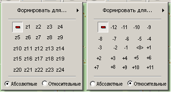

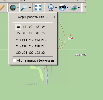

(0002710) Garl (manager) 27-05-2011 11:46 |
как вариант например зафиксировать +3 зума от текущего. оно нужно раз в год, но когда активно занимался склейкой генштаба - этого нехватало. |

(0002715) gpsMax (manager) 27-05-2011 13:26 |
Я в 270-й хотелке предлагал несколько иной интерфейс: после строки z20 z21 z22 z23 z24 добавить строку A +1 +2 +3 Вместо A можно вставить Act или Акт, надпись за квадрат не вылезет, и внешний вид меню не изменит. |

(0002717) Garl (manager) 27-05-2011 13:40 |
см второе вложение |
(0002718) vdemidov (manager) 27-05-2011 13:50 |
ИМХО неудобно. В реальности больше чем +6 вряд ли понадобиться. Да и необходимость относительных меньше 0 тоже вызывает сомнение. |
(0002719) Garl (manager) 27-05-2011 13:52 edited on: 27-05-2011 13:53 |
это только howto к интерфейсу, чтоб было понятно как примерно будет выглядеть и нравится\ненравится. кстати я на 8 зуме 18 строю, так что до ..+10 |
(0002720) vdemidov (manager) 27-05-2011 14:08 |
Я скорее предпочел бы добавить строчки типа: +0 +1 +2 +3 +4 +5 +6 +7 +8 +9 Кому нужна большая разница зумов выбирает конкретный интересующий его. |
(0002721) gpsMax (manager) 27-05-2011 17:12 |
> добавить строчки типа Вторая строчка кажется излишней, но, наверное, она всё же нужна. А так - на мой взгляд, отличный вариант. |
(0002722) vdemidov (manager) 27-05-2011 19:56 |
Уже почти все сделал, осталось только картинки с +0 и тд нарисовать. |
