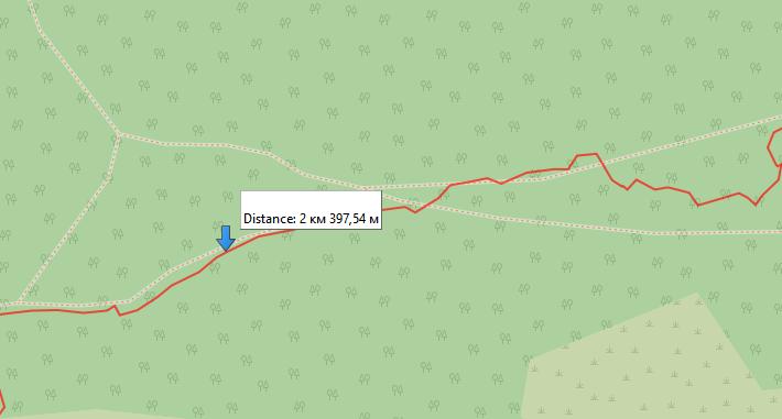

| Description | Информация о треке по наведению мышки. При наведении курсора на трек, выводится подсказка в которой указано время и скорость движения в этой точке (отрезке) трека, а также дата и время записи трека, и пройденный путь (длина всего трека). | ||||||||

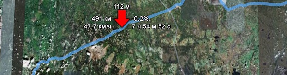

(0003704) zOn (reporter) 05-09-2011 19:42 |
Судя по этому http://gis4all.ru/kmler/ будет не плохо. Кстати мощнейший инструмент по работе с треками. Мне вот интересно (к сожалению не имею возможности проверить), а как будет смотреться трек обработанный KMLer в САС? не сдержался и прикрепил картинку по теме. |

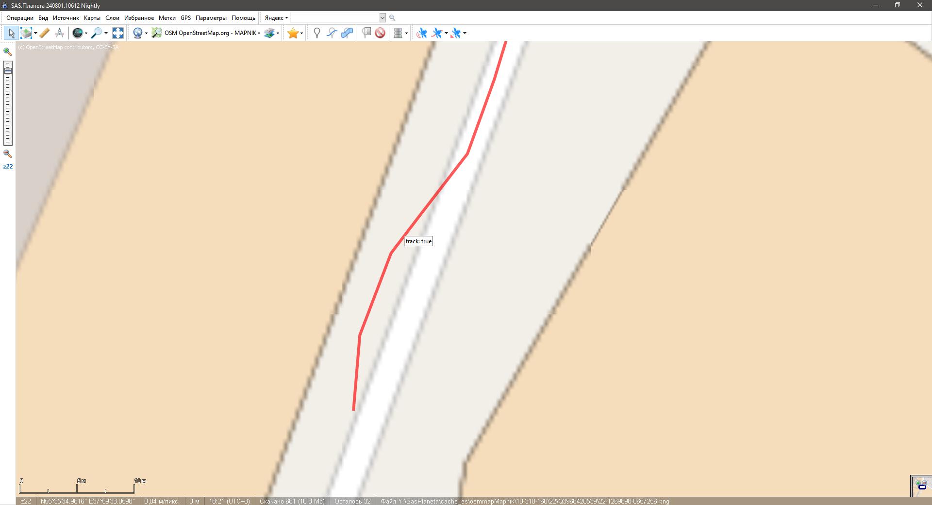

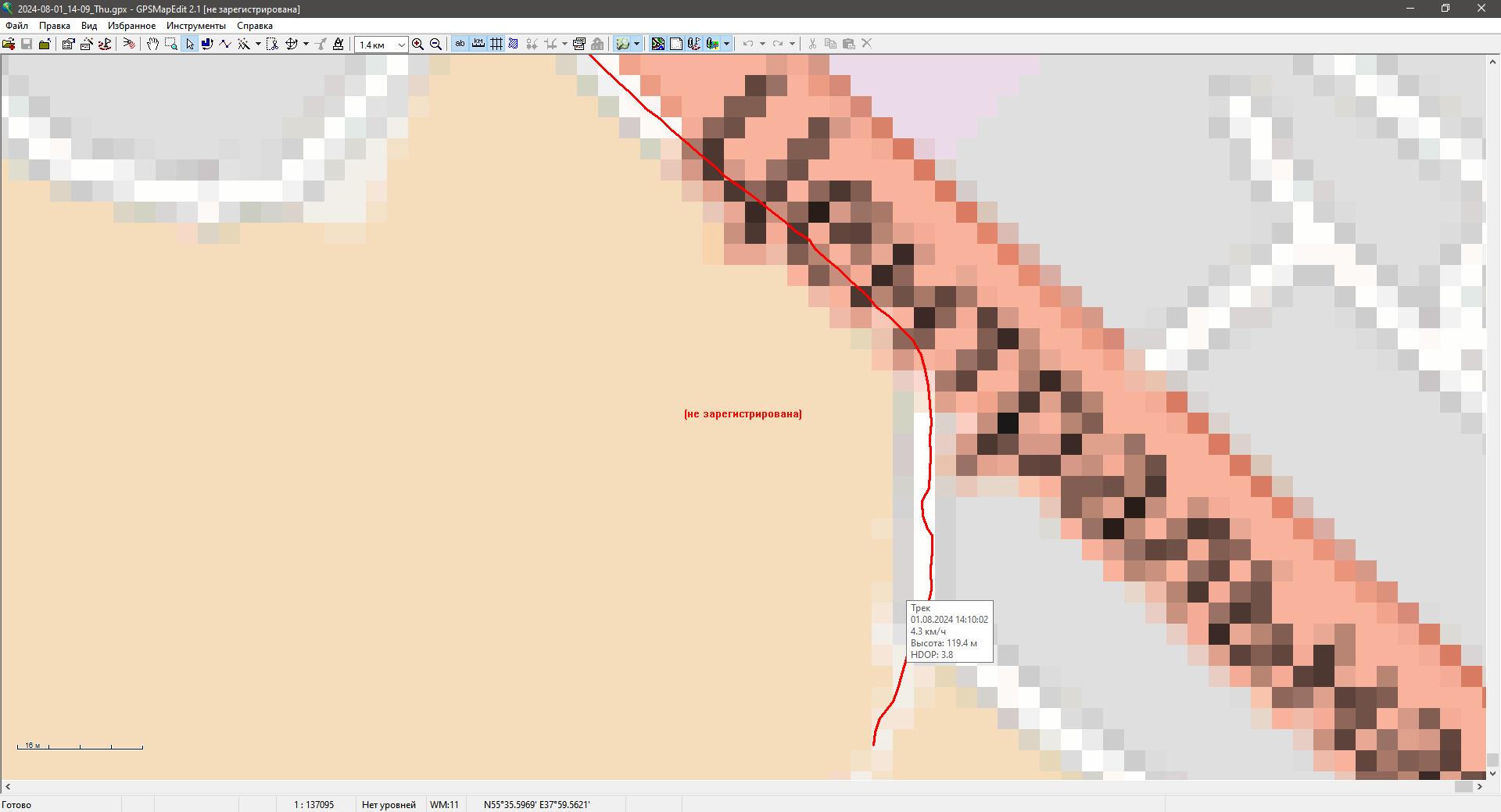

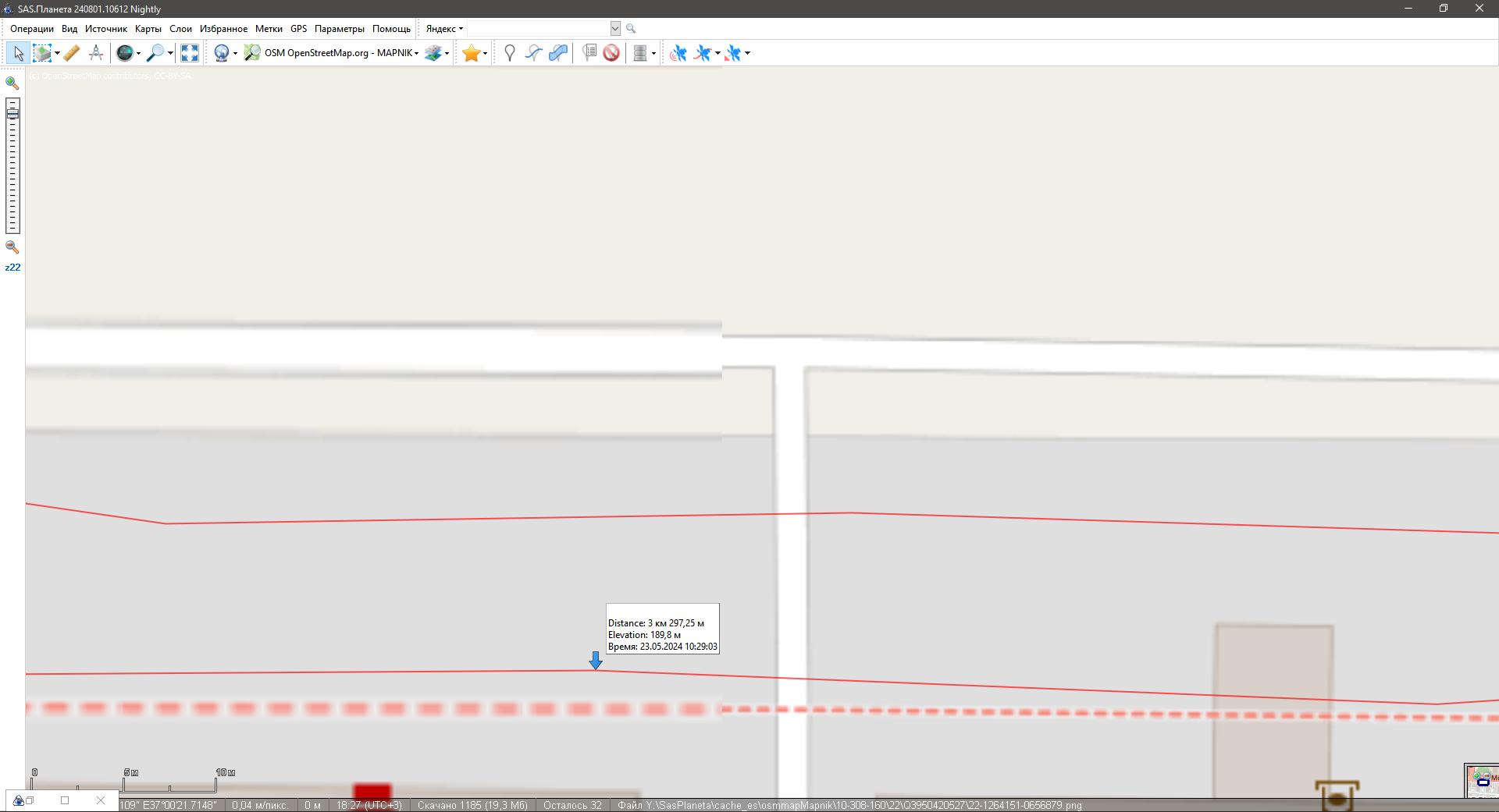

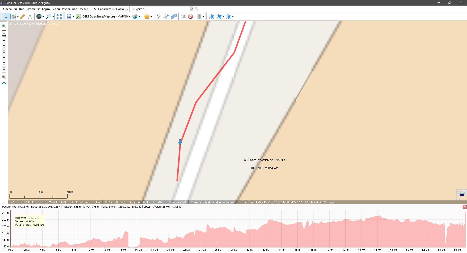

(0020481) samsomus (reporter) 04-08-2024 15:20 edited on: 04-08-2024 15:46 |
хм... Обновил приложение. При нажатии CTRL и наведении мыши - ничего. При CTRL + щелчок ЛКМ появляется окно снизу. см.скрин Думаю, что должно быть примерно как на sas3. PS Смотрю другой трек - с ним все в порядке, показывает как надо. (картинка sas5). Треки записаны на одном устройстве и одной программой osmand. В GPSMAPEDIT отображается нормально со всеми параметрами, что необходимы для информации. В SAS - я уже указал выше. Не понимаю в чем подвох? PS2 и почему трек из той же группы (та же программа записи, тот же формат и т.д.) отображаются не полностью (картинка sas6), либо вообще без информации? Экспортирую треки из SAS (в один файл), смотрю в GpsMapEdit - все данные отображаются (дата, время, скорость, высота) |

(0020487) zed (manager) 07-08-2024 12:34 |
Добавил поддержку мультипутей и отображение скорости. Если багов обнаружено не будет, на сим всё. |
