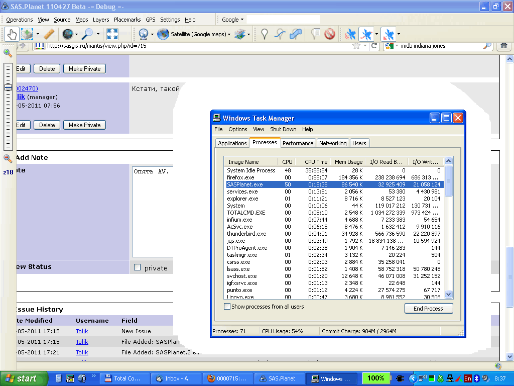

Опять AV. В этот раз произошёл при попытке включить отображение границ тайлов.
Программа ни на что не реагирует, загружает процессор на 48-51% (а не-дебаговская версия на 98-99%).
Окно карты не обновляется, а рамка (меню, тулбары) как бы живёт (хотя и не реагирует), см. скриншот.
Антифриз не работает :(, elf не создаётся.
