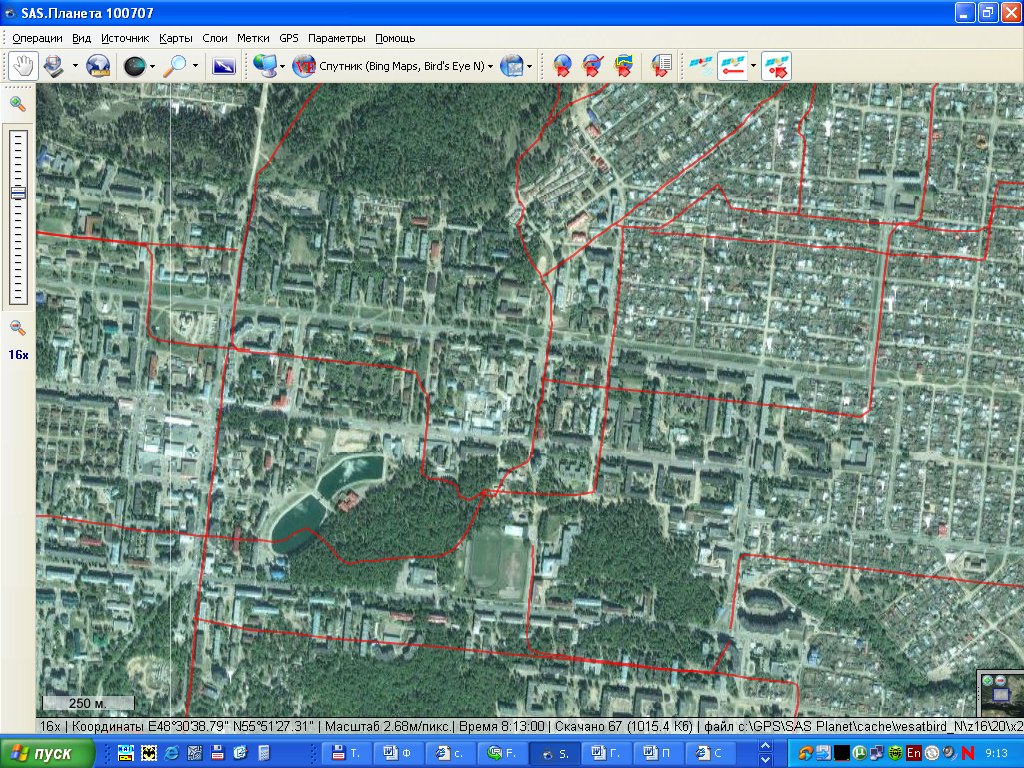

| Summary | 0000071: Не корректно происходит привязка изображений с Bing Maps, Birds Eye | ||||||||
| Description | Не корректно происходит привязка изображений с Bing Maps, Birds Eye в версии 100707. Сдвиг на север порядка 150. Сводит на нет смысл скачивания HiRes. В то же время привязка в спутниковых снимках Google без проблем! | ||||||||

(0000126) dumpy (reporter) 25-08-2010 05:49 |
тоже эту фичу заметил ... но подумал что так и должно быть... ) |
(0000127) Propretor (reporter) 25-08-2010 05:56 |
Нет, этого быть не должно. Это чисто баг. Сдругими ресурсами все корректно. |
(0000128) vdemidov (manager) 25-08-2010 06:34 |
Раз баг только с одним ресурсом, то и пишите владельцам этого ресурса. Тобишь в Микрософт. |
(0000130) Propretor (reporter) 25-08-2010 06:41 edited on: 09-04-2011 12:04 |
Странный комментарий. Вина Майкрософт под большим сомнением. Соственный браузер дает результат верный. Если вам не интересен результат работы с Bing Maps, Birds Eye, зачем тогда вообще его "прикрутили"? Неужели не знаете, что "неправильная" карта хуже чем ее отсутствие? |
(0000135) Garl (manager) 25-08-2010 08:19 edited on: 09-04-2011 12:04 |
тут дело действительно с самой отдаче от бинга, у них некорректно (местами до 1.5 км) привязаны снимки. так что или перепривязывать или ничего с этим не поделать. вот к примеру Краснодар привязан на ура, а в тоже время горная часть съехала местами на 800-900 метров |

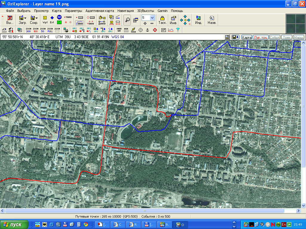

(0000283) Propretor (reporter) 07-10-2010 12:29 |
Только что сделал фрагмент карты с помощью Mobile Atlas Creator http://mobac.dnsalias.org/ Источник карт тот же - от Microsoft Никаких искажений, все треки легли. Опять будете утверждать что проблема в Бинге? См. файл 1.png |
