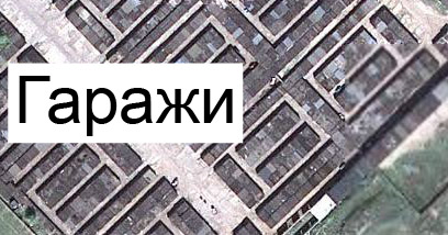

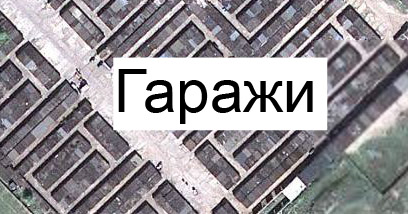

Хочу предложить решение проблемы. См. третий, нижний приложенный файл. Этот метод прост для реализации в программе. Оба слоя - и текст и подложка выводятся как и сейчас, простым текстом! Нижний слой, белый на рисунке-примере, выводится символом U+2588: Full block, он есть в наборе шрифта Arial. Найден мной через "таблицу символов". Этот символ вставляется на нижний слой-подложку столько раз, сколько символов в верхнем слое. |
(0000338) Tikh (reporter) 14-10-2010 04:53 |
Добавил ещё одну картинку - на ней выравнивание по центру. На третьей - выранивание по левому краю. |
(0000339) Tikh (reporter) 14-10-2010 05:11 |

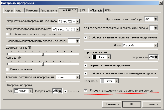

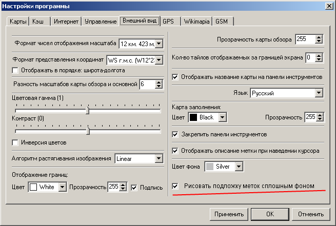

В программе предлагаю сделать галку в опциях "Отображать подложку меток сплошным фоном". Алгоритм я себе с точки зрения чайника представляю так: Если галка стоит, то смещение нижнего слоя текста делать равным нулю, символы нижнего слоя при выводе на экран заменять на U+2588: Full block. Если галка не стоит, то всё остаётся как сейчас. |
