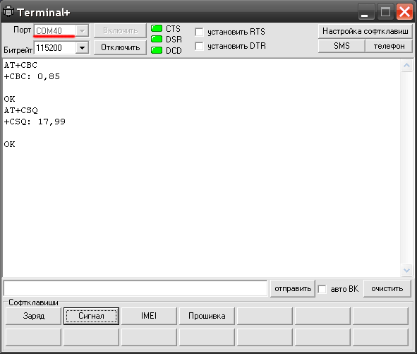

(0002152) snake83 (reporter) 20-04-2011 17:30 edited on: 20-04-2011 17:32 |
Пардон, если запутал. Ситуация такая: имеется телефон - n70, он по блютусу цепляется к ноуту, при этом создавая виртуальный com порт, в моем случае - com40. Порт 100% верный, подглядел его в настройках модема. At команды также проходят на телефон, проверял с помощью терминала. |
(0002155) gpsMax (manager) 20-04-2011 17:49 |
Про AT-команды это очень здорово, и картинка очень радует. А если снять галку, то не падает? А если порт везде поменять на другой? Например, на 1..15 |

(0002161) gpsMax (manager) 20-04-2011 18:47 |
Я пока приконнектился на Com4, диагностика проходит, AT-команды проходят, кроме AT+CBC, AT+CSQ - к инету пока не подключился еще. SAS.Планета вроде ничего не видит, но зато и не падает. |

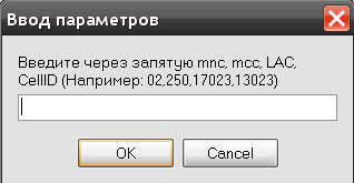

(0002167) snake83 (reporter) 20-04-2011 19:51 edited on: 20-04-2011 20:17 |
В настройках программы снимаем галку "автоматически определять параметры бс..." Это дает возможность вручную ввести данные, в пункте "определить позицию по бс" Пример данных: 01,250,801,52101 - бс в районе звенигородского шоссе, сектор 1, мтс. |
(0002168) gpsMax (manager) 20-04-2011 20:00 |
> Введите через запятую параметры... > Например, 02,250,17023,13023 При вводе "02,250,17023,13023" - "Невозможно определить позицию". Товарищи, пример должен быть рабочим. Сейчас отдельный тикет сделаю на эту тему. |
(0002169) gpsMax (manager) 20-04-2011 20:11 |
> 01,250,801,52101 Ага, работает |
(0002170) snake83 (reporter) 20-04-2011 20:14 |
В примере заданы параметры мегафоновской бс, вот только LAC неверный. Попробуйте так: 02,250,7718,11942 Неглинная улица, 2 сектор, мегафон. |
