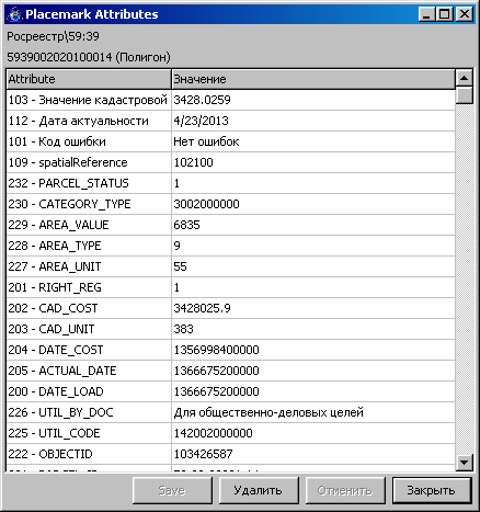

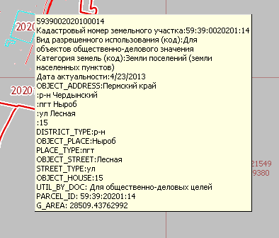

По пункту 4 в разделе б) - допилил импорт полигонов из росреестра, чтобы он нюхал доступные для полигонов атрибуты меток и либо вообще не добавлял параметр никуда, либо в описание, либо в атрибуты меток, либо в оба места. После возможной настройки справочника атрибутов в описании остаётся только нужное, например вот это: Кадастровый номер земельного участка:59:39:0020201:14 Вид разрешенного использования (код):Для объектов общественно-делового значения Категория земель (код):Земли поселений (земли населенных пунктов) Дата актуальности:4/23/2013 OBJECT_ADDRESS:Пермский край :р-н Чердынский :пгт Ныроб :ул Лесная :15 А всё остальное либо херится, либо залетает в атрибуты конкретной метки, либо в оба места (см. приаттаченный скриншот). |
