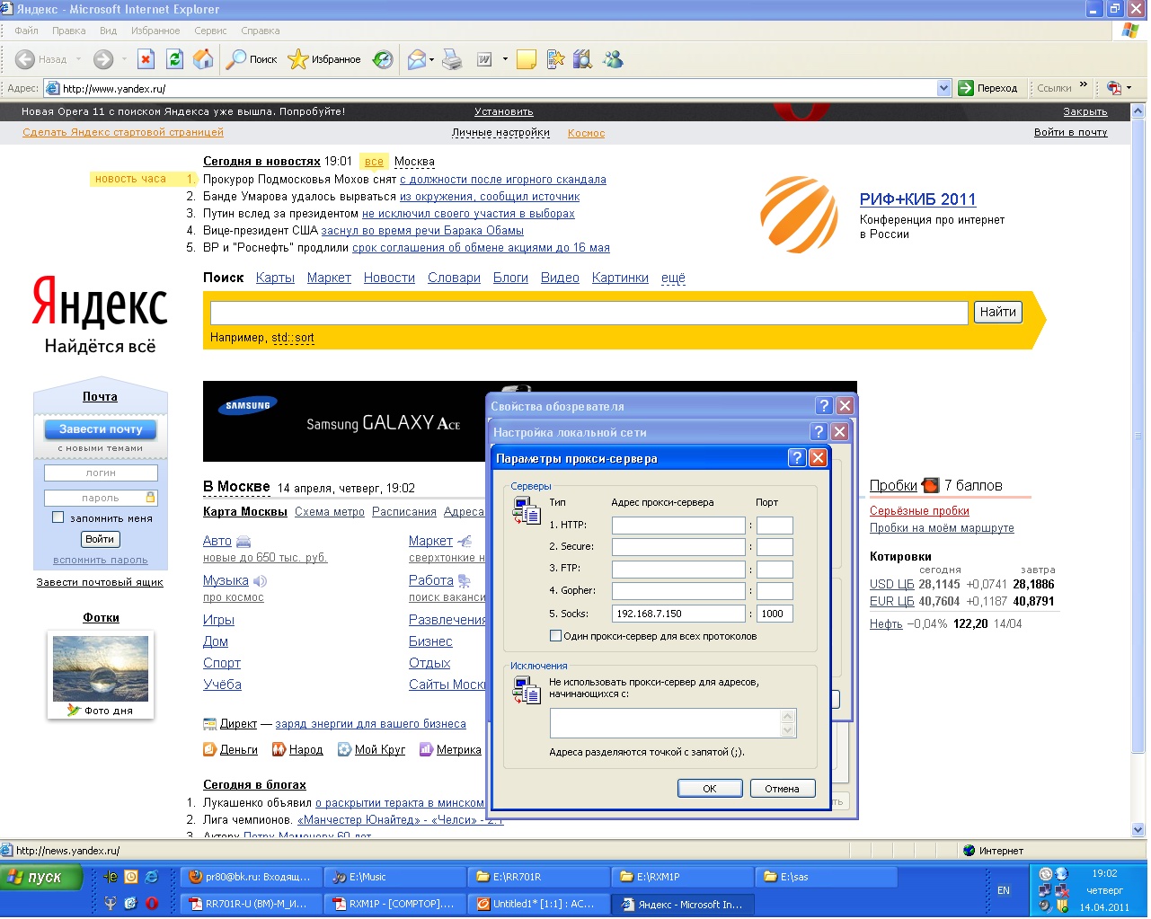

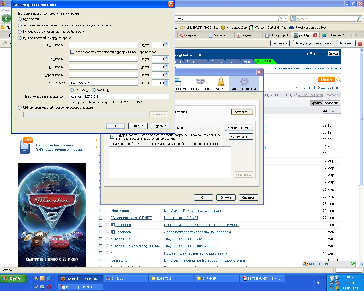

(0001883) And_rei (reporter) 14-04-2011 15:31 |
Приложил скрины из которых очевидно что IE и "лиса" инет качает, так вот по совету доброго человека "vdemidov" попробовал забить эти настройки в IE и поставить в SAS галку "брать настройки из реестра" и ЗАРАБОТАЛО!при этом НИЧЕГО! не изменялось в настройках сети, фаервола, и тд. и тп. И вот как теперь это понимать? :))))))) |
(0001885) zed (manager) 14-04-2011 15:49 |
>И вот как теперь это понимать? Очевидно, что SOCKS5 прокси работает только если настройки вбиты в IE. |
