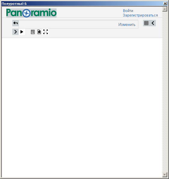

(0006781) alexey65536 (reporter) 05-05-2012 16:49 |
Встроенное окно - вещь хорошая, но сейчас на Panoramio поменяли все, что могли, и в результате при клике по фотографии во встроенном окне видим совсем уже непотребство (если включены скрипты в системном IE), или более-менее читабельную страницу, но без фотографии и элементов управления (если скрипты в IE отключены). А если начать на этой странице что-то делать, то это окно IE вместе с Планетой не то что подвисает, но перестает реагировать на что-либо, кроме снятия задачи. Речь идет об IE6, по умолчанию находящемся в составе Windows XP. А в качестве решения хочу предложить при клике на фото из встроенного окна открывать эту ссылку в браузере, зарегистрированном в системе по умолчанию. Считаю, гораздо лучше переключаться между двумя полноценно работающими приложениями, чем сидеть в одном обрезанном встроенном окне, ожидая, что оно вот-вот "подвиснет".:) |

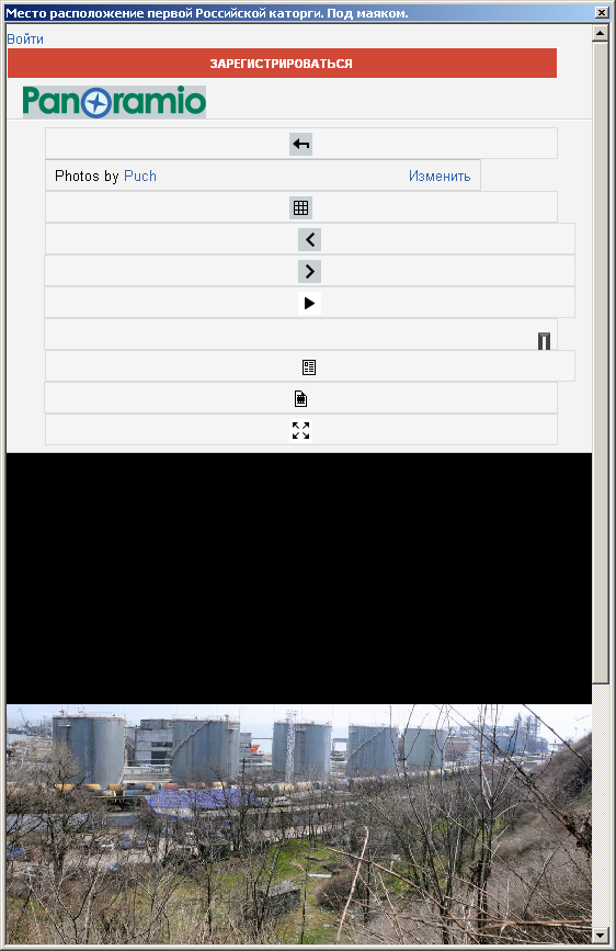

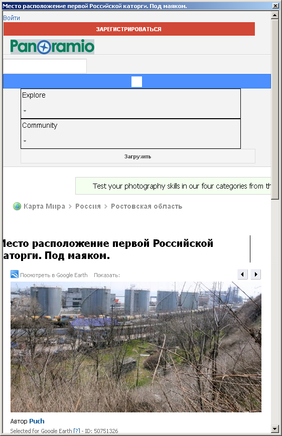

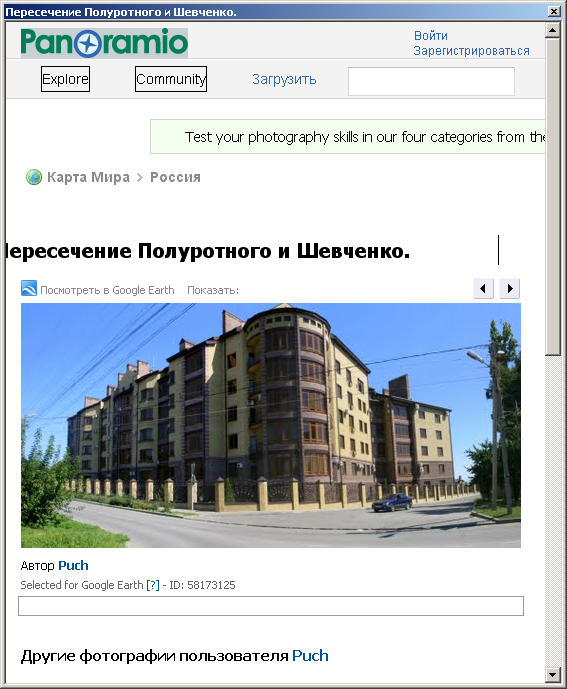

(0006827) alexey65536 (reporter) 06-05-2012 06:52 |
>У меня НИЧЕГОШЕНЬКИ не поменялось. Что я делаю не так? Посмотрите приложенные файлы, особенно 3 и 4... |
(0006829) vasketsov (manager) 06-05-2012 15:42 |
Понятно. Я использую zmp для panoramio со скачкой фоток в кэш и заменой страницы. Поэтому такого отстоя и нет, так как страница заменяется полностью. По поводу стандартного zmp для panoramio и отображения оригинальной страницы в броузере ничем помочь не могу, кроме рекомендации пользоваться zmp для panoramio со скачкой фоток в кэш. |
