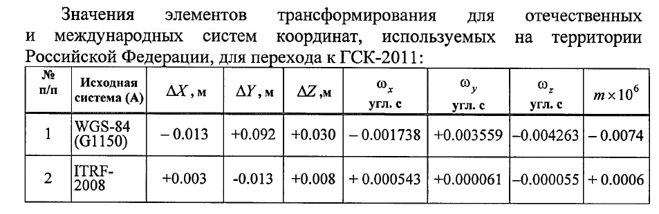

(0020427) EvgeniyRud (reporter) 06-09-2023 15:42 |
7 параметров преобразования отображены на картинке (прикрепил файл). Параметры общего земного эллипсоида для ГСК-2011 Большая полуось 6378136,5 м, Сжатие 1/298,2564151 |
(0020428) zed (manager) 06-09-2023 16:00 |
Как это будет для proj4 выглядеть? Мне нужна пара инициализаций, как это было для СК-42: и нужно знать, что подставлять в x_0 и y_0 для зон ГК. То же что и для СК-42? |
(0020429) EvgeniyRud (reporter) 06-09-2023 16:40 |
Я, конечно, слабо разбираюсь в proj4... Вместо значений "23.57,-140.95,-79.8,0,0.35,0.79,-0.22" Пишем "0.013,-0.092,-0.03,-0.001738,0.003559,-0.004263,0.0074" Явно вместо значения "krass" должно быть "GSK2011" Так как "krass" - это эллипсоид Крассовского, но тут другой эллипсоид, значит где-то надо прописать значения для "GSK2011" (Большая полуось 6378136,5 м, Сжатие 1/298,2564151) Вот еще на одном форуме увидел такую строку: +proj=longlat +a=6378136.5 +rf=298.2564151 +towgs84=0.013,-0.092,-0.03,-0.001738,0.003559,-0.004263,0.0074 +no_defs То есть вместо "+ellps=krass" сразу вбиты параметры "+a=6378136.5 +rf=298.2564151" А для создания зон ГК - точно также, как и для СК-42 |
