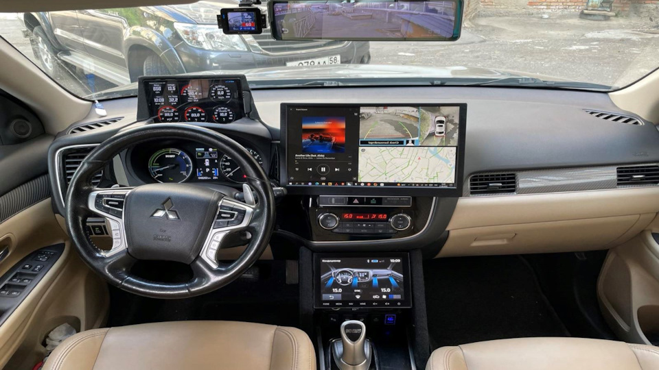

| Description | Привет, пользуюсь Вашей программой с самого начала, был инициатором ночного режима работы программы. Сейчас использую программу в автомобиле на 15 дюймовом мониторе. Суть просьбы такова. У вас есть режим работы "Развернуть на весь экран". Возможен ли такой вариант в окне, то есть без полей и с сохранением масштабирования, что бы подогнать размер окна под свои требования. И возможно ли сделать темную тему интерфейса, ночью белый интерфейс программы очень бьет по глазам. Готов пробовать варианты программы, с компьютером очень хорошо знаком но вот с программированием не очень. На фото мой проект, хочу встроить в место яндекс карт, так как проект у них перестал поддерживатся | ||||||||

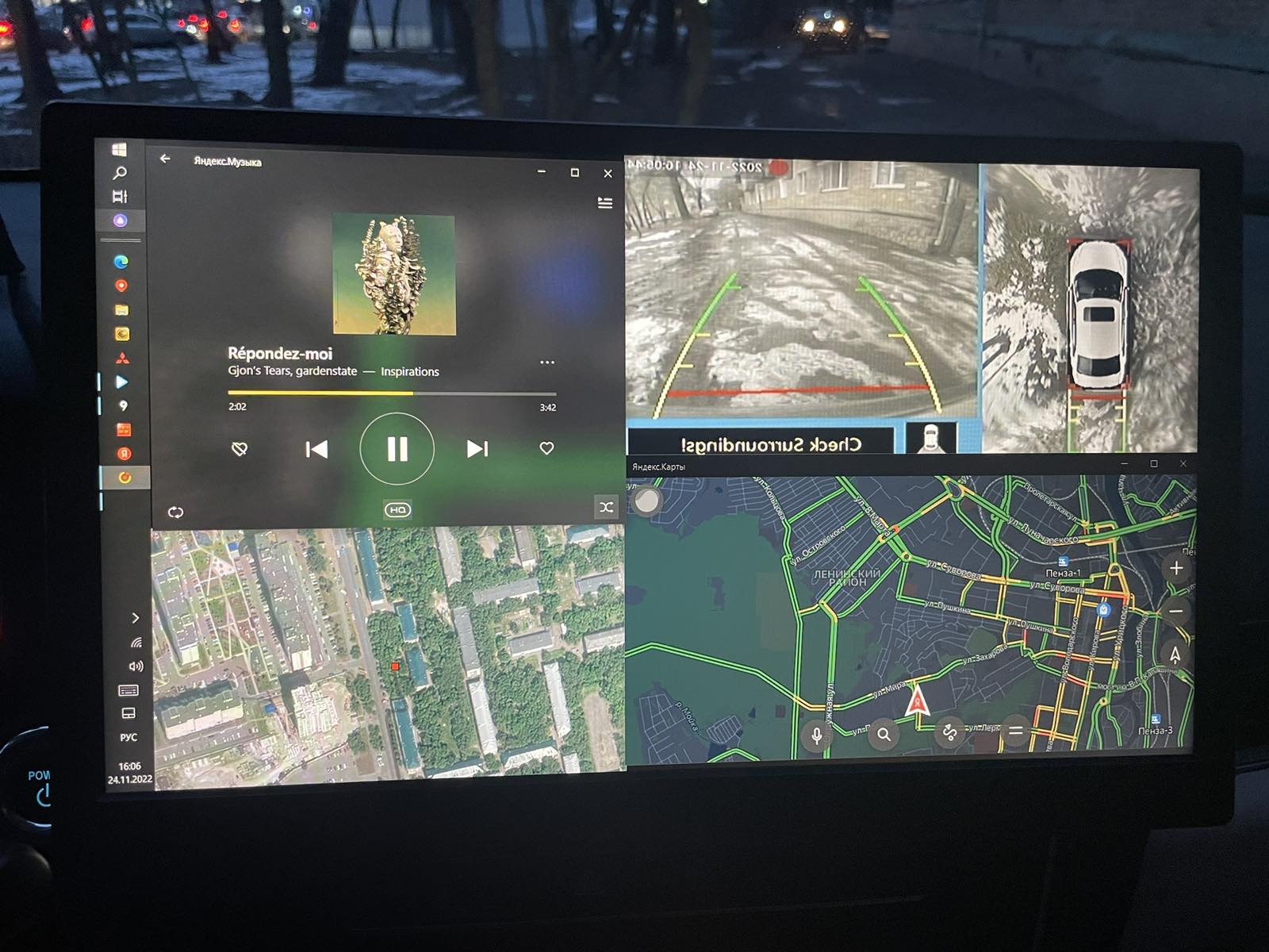

(0020367) kidanov (reporter) 24-11-2022 19:15 |
Докладываю, под мои просьбы, все работает, мелкие моменты, что вы мне написали ни как не сказались для изменения цели. Огромное спасибо, еще вопрос, мне можно обновляться, будет ли эта функция в обновлениях? |
