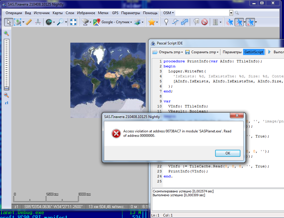

Но к сожалению вышеприведённый пример не заработал. :( Добавил скриншот в инцидент:
Если уменьшить скрипт до:
var
  VInfo: TTileInfo;
  VResult: Boolean;
begin
// VResult := TileCache.Write(0, 0, 0, '', 'image/png', '123', False);
  writeln(IntToStr(Integer(VResult)));
// VInfo := TileCache.Read(0, 0, 0, '', True);
end.
То работает.
Если раскомментировать первую строку, то тоже продолжает работать.
Но если расскоментировать последнюю строку, то снова ошибка, пока не закомментишь _обе_ строки обратно.

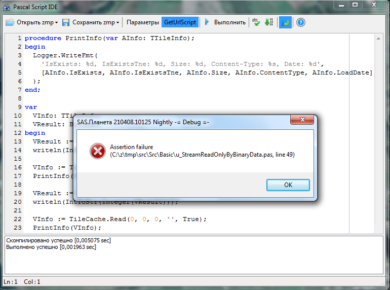

Запустил SASPlanet.Debug.exe
После закрытия окошка с ошибкой программа продолжает работать.
Файл .elf ни после возникновения ошибки, ни после закрытия программы не появился. Возможно потому, что ошибка возникла в PascalScript IDE.
В дебажной версии текст ошибки, кстати, изменился
Было Access Violation, стало Assertion Failure:

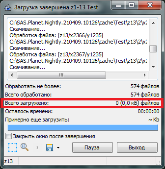

В режиме скачивания области по окончании процесса в статистике скачанных файлов/байт стоит 0.
Похоже, статистика подсчитывает только файлы, полученные через ResultURL.
