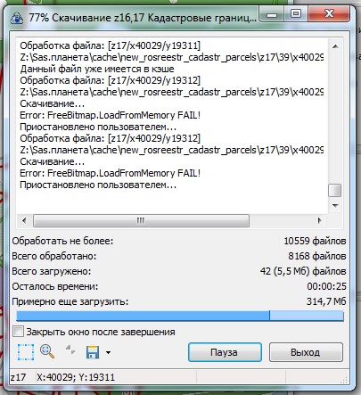

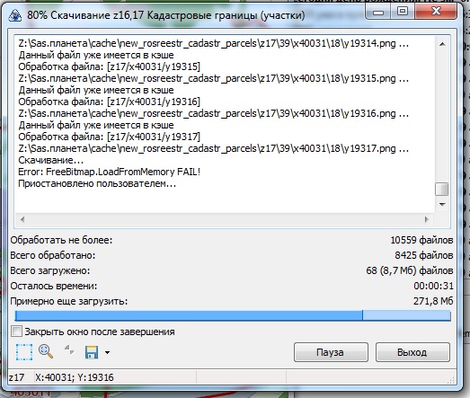

| Summary | 0003644: Скачивание останавливается после ошибки "Error: FreeBitmap.LoadFromMemory FAIL!" | ||||||||||||
| Description | во время скачивания кэша часто появляется ошибка "Error: FreeBitmap.LoadFromMemory FAIL!", после чего скачивание приостанавливается с сообщением "Приостановлено пользователем..." приходится нажимать на "паузу" и снова на "продолжить" чтобы скачивание продолжилось с того же места. хотелось бы чтобы скачивание само возобновлялось после такой ошибки спустя пару секунд. | ||||||||||||

(0019736) zed (manager) 10-04-2020 10:03 |
Кэш тут вообще ни при чём. Из интернета тайл загружается успешно, ошибка происходит в момент пост-обработки. Скорее всего сервер возвращает какой-то текст, а не растр. И пауза в этом месте сделана преднамеренно - надо разбираться что не так в ответе сервера и исправлять zmp. Пустите SAS через снифер или прокси и посмотрите, какие заголовки и тело приходит в ответе сервера. |

(0019765) zed (manager) 14-04-2020 14:54 |
Понял в чём баг. Сервер иногда не до конца отдаёт тайл и закрывает соединение. При этом, если в SAS выбран сетевой движок WinInet, он почему-то считает что всё Ок и передаёт такой недо-загруженный тайл дальше на обработку и там уже все падает. С другой стороны, если используется cURL, то он нормально распознаёт, что тайл загружен не до конца и возвращает ошибку. Закачка приостанавливается на 5 сек (с сообщением об отсутствии подключения к интернет) и затем запрос повторяется до тех пор, пока сервер наконец-то не вернёт тайл целиком. В тесте у меня он 9 раз перезапросил тайл, пока наконец не получил желаемого. При этом каждый раз тайл загружался на 70-80% - т.е. расход трафика просто дичайший (учитывая, что тайл весит под 300-400 кБайт). В общем, переключайтесь в настройках на cURL и всё будет работать. |
