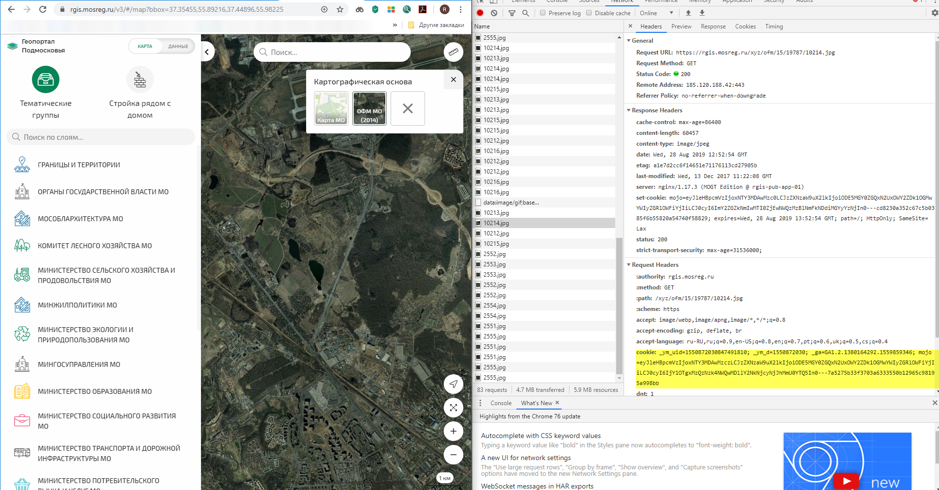

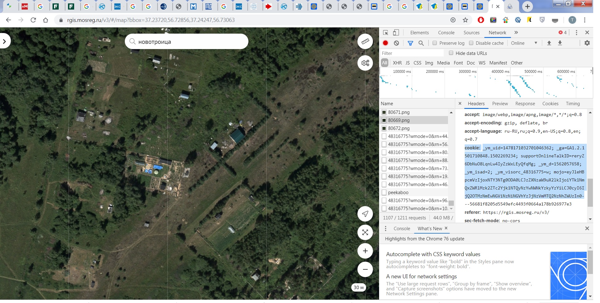

Новый zmp приложил (MOsat.zmp.rar).
Каждый раз при работе с RGIS, надо начинить с вебверсии, для определения нужного cookie
см. рис. 1
1. Открываем Хром (или любой другой браузер)
2. заходим на сайт RGI, включаем режим ОФМ МО
3. Включаем Инструменты разработчика (ctrl+shift+I или через меню браузера)
4. если надо двигаем карту, чтобы прогрузились таилы в окне DevTools.
5. копируем ВСЮ строчку cookie (включая "cookie:")
см. рис. 2
6. запускаем СасПланет включаем карту RGIS
7. включаем Параметры карты (ctrl+alt+P) и вставляем эту строчку в ячейку с "Версия карты"
Как только перестает грузить, проделываем всю процедуру заново.
У сервера, возможно, есть защита. После некоторого числа скачивания (где-то 20-30 тайлов), сервер начинает отдавать беспорядочные тайлы. Тогда надо подождать минуты 2-3 и перезапустить Саспланет.

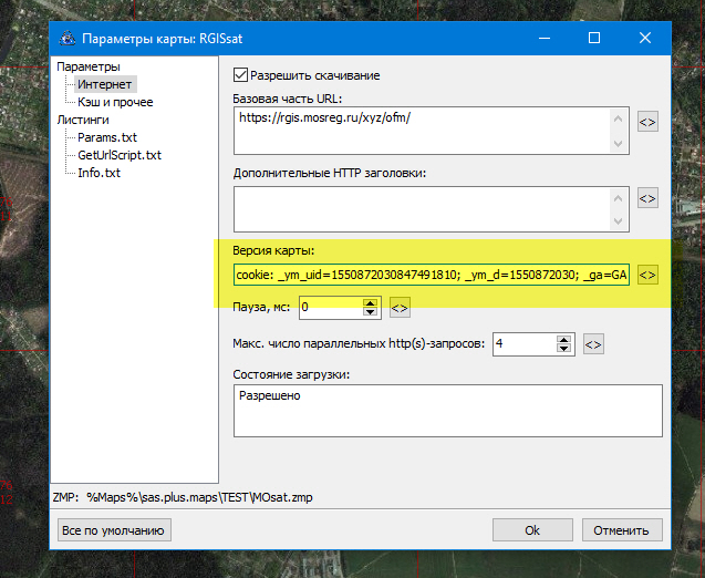

(0019303)
zed (manager)
28-08-2019 13:41
Не надо использовать поле Version не по назначению. Ведь эта строка потом сохранится в кэш. Используйте поле RequestHead для передачи кук.
(0019304)
rass (reporter)
28-08-2019 14:56
Использовать поле RequestHead в файле GetUrlScript.txt?
Или можно интерактивно вставлять в окне Параметры карты в ячейке Дополнительные HTTP заголовки?
(0019305)
zed (manager)
28-08-2019 15:28
Можно в окне.
(0019306)
rass (reporter)
28-08-2019 17:41
edited on: 28-08-2019 17:43
я понял. Спасибо, zed.
надо в GetUrlScript.txt
заменить строчку:
    Version + 0000013#10 +
на строчку:
    RequestHead + 0000013#10 +
И тогда скопированную строчку cookie вставлять уже в ячейку "Дополнительные HTTP заголовки:"
(0019307)
zed (manager)
28-08-2019 18:16
Да, именно так.

Здравствуйте, не пойму в чем проблема не работает, может не оттуда cookie копирую приложил файл.
(0019321)
zed (manager)
04-09-2019 09:33
На скриншоте строка с cookie не до конца выделена, может вы её так частично и скопировали?
(0019322)
trotckiy (reporter)
04-09-2019 10:32
Выделяю полностью вставляю в ячейку с "Дополнительные HTTP заголовки:" и ничего.
Смотрю приложенный файл "1" там тайл - .jpg у меня .png может что то изменилось на веб версии карты.
