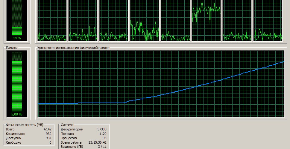

DescriptionСудя по всему, где-то в САСе дико льется память при перепроверке кэша, сохраненного в беркли.
При 100% тайлов в кэше, и попытке просто перекачки данного участка - в окошке скачки наблюдаются обычные строки "Тайл уже в кэше" (что нормально), но при этом дико течет свободная память в системе. См.аттач. По достижении предела физической памяти - начинает дико свопиться.
При постановке процесса кача на паузу - это всё прекращается, пока не стартануть заново (и тогда оно продолжит расти). При этом размер самого саса как процесса - вполне нормален, и не растет.
Судя по всему - где-то на уровне драйвера Беркли то ли что-то не освобождается, то ли просто при проверке тупо открываются кучи файлов базы - и не успевают [либо забываются] закрываться, то ли что-то в этом роде.
Проверяемо\повторяемо в текущей ночнушке \~5M тайлов в беркли, 100% заполнение.

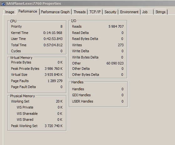

Поставь Process Explorer и добавь сюда скриншоты вкладки Performance информации о процессе САС до начала проверки и когда память уже заметно выросла. Ну хотя бы до 4-5 гигов. Еще на всякий случай уточни кэш лежит чисто локально или где-то на сетевом диске.

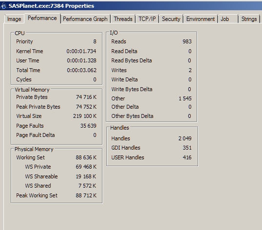

01-09-2019 17:38
1. Скрины с PE докинул. Good.jpg - сразу после старта САСа, bad.jpg - когда вылезло сообщение "Out of memory" - см.ниже.
2. Проблема повторяется и на кэше SQLite в той же мере (скрины с него, соббсно).
Проверялся БОЛЬШОЙ кэш в SQLite, тип файлов - PNG, 100% заполнение (все тайлы - в кэше). Проверка шла в 4 потока (стоит галка "Разбить закачку....4 потока") + галка "Закрывать окна по окончании загрузки". Примерно через час работы занятая САСом память доросла до 4х гигов (см.скрин), в окнах загрузки побежали сообщения "Недостаточно памяти для завершения операции" и затем процесс в окнах остановился. При попытке выйти с САСа - вылезло окно "Out of memory", в итоге - выход по 3м кнопкам.

Так. Каких 4 Гб занятых САС? Ты помнится писал:
Это же две большие разницы? И запросы на доп информацию совсем другие.
Нужна дебажная версия САС и примерно через пол часа, не останавливая закачек, зайти в окошко "View\Debug Info" и нажать "Save to file...". Сам файл прицепить сюда.
В идеале проверить на обычном файловом кэше. Но то уже такое дело.
